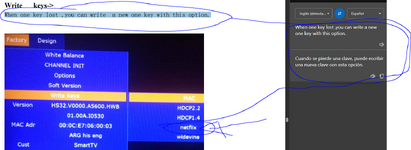

La duda es ¿Cómo se la coloco al TV por vía menú de servicio? Vía USB.
Se coloca el certificado dentro de una memoria USB con formato FAT32 y se instala desde el menú de servicio.
"Factory Menu/USB Clone & Update/ESN Key Upgrade"

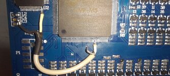

Si el pin 55 del CME-M5C06N3L144C7 (CPLD/FPGA) está a masa, es porque ya tiene la modificación.
Aparte la tarjeta será diferente a la mostrada en el vídeo.

Ok gracias, me fijé y no está la conexión a masa en U2 difiere un poco la tarjeta supongo ya trae la mod, Encontré el PDF en chino de la mod. les dejo el enlace para descargarlo si alguien lo precisa eMMC 读写速度极限提升魔改教程_jc

Adjunto la imagen de cómo realicé la modificación en el mío.
Si notan, se podrán dar cuenta que no tiene la pista de tierra al lado derecho del pin 32 del FT2232HL.
Así que la tomé de los capacitores del lado izquierdo.

Buenas noches, estimado D@rkbytes, mi RT809H tiene el pin #55 a masa, que es donde veo que está el cable de tierra en la modificación que se ve en la foto.
¿Qué pasa si hago la modificación que une el pin # 32 del FT2232HL hasta el 62 del CME-M5C06N3L144?
La placa de mi Rt809h luce similar a la que muestras en la foto dice v1.9
Seguramente ya tiene la modificación.
Comprueba la continuidad del pin 32 del FT2232HL con el pin 62 del CME-M5C06N3L144
