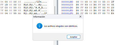

Pues no debería de pasar, de hecho a mí eso no me sucede, de notar eso ya hubiera buscado el motivo, ya que los datos de cabecera son importantes, porque ahí se encuentra la información del MBR.
Comprueba que tu memoria USB no tenga sectores dañados, y de cualquier forma realiza una reparación.
Así mismo es, pero esto me pasa hace tiempo como comentaba en post anterior, que yo tenía un dump del cual había leído el MBR y lo había guardado, y después copiaba el dump completo en un pendrive y cuando leía el MBR tenía diferencias en el comienzo, y esto me ponía escéptico
para usar ese dato con diferencias al original, en ese entonces la escritura y lectura la hacía mayormente con eFixerTool y también con imageUSB v1.5.
Y los pendrive he usado varios con el mismo resultado, y este que ahora tengo es nuevo.
Nota: Esto siempre lo he notado con Realtek.
Otro detalle no menos importante es que cuando la memoria ya tiene copiado el dump de Realtek como imagen RAW, cuando quiero formatear el pendrive, con windows no me lo permite, con la aplicación Mstar Dump Extractor, aunque dice que está formateada cuándo vas a mi PC la memoria no tiene formato todavía.
Y cuando reviso con DiskGenius todavía están las particiones del dump de Realtek.
Yo como hace tiempo que lidio con estos problemas, siempre tengo un backup del máster boot récord MBR de el pendrive y se lo copio, de esa forma recupero el formato del pendrive.

Ya hice la prueba y los primeros 512 bytes siempre se mantienen intactos.
Insertando, copiando, moviendo y eliminando archivos, nunca cambió la cabecera en ningún formato.
Hice la misma prueba con un volcado RealTek de 8 GB y tampoco se modifican los primeros 512 bytes.
En las pruebas expulsaba y volvía a insertar la memoria, ya que mi sospecha era que fuese Windows el que modificaba la cabecera tratando de leer la unidad, pero no.
Y es que el MBR en RealTek es Linux GPT, pero como el sistema de archivos es EXT4 por eso Windows no puede leer las particiones.

OK. Con esos archivos que enviaste ya tengo una idea más clara de lo que puede estar pasando, pero hay que comprobarlo.
Para esto debes realizar los siguientes pasos usando DiskPart.
1.- Ejecutar CMD en modo administrador.
2.- escribir: "diskpart" y presionar Enter/Intro.
3.- Cuando se inicie DiskPart, escribir: "list disk" y presionar Enter/Intro
4.- Aparecerán las unidades/discos enumerados, selecciona el que corresponda con la capacidad de la memoria USB/Pendrive.
Ejemplo: "select disk 3" y presionas Enter/Intro, se mostrará "El disco 3 es ahora el disco seleccionado."
5.- Escribir "clean" y presionar Enter. Aparecerá "DiskPart ha limpiado el disco satisfactoriamente."
6.- Ahora escribir "create partition primary" y presionar Enter. Debe aparecer: "DiskPart ha creado satisfactoriamente la partición especificada."
7.- Ahora escribes "format fs=fat32" o "format fs=ntfs", o el formato que requieras y presionas Enter.
En esta parte yo suelo usar el comando "quick" que es el de formato rápido, pero esto solo borra la tabla de particiones y no el contenido.
Así que tendrás que esperar porque en bajo nivel es más tardado, pero de lo que se trata es dejar limpia la unidad.
Después de esto ya debe quedar lista la unidad y se podría considerar que limpia.
Si no aparece la unidad en el explorador de dispositivos, escribe "assign" y presionas Enter.
Para salir de DiskPart se escribe "exit" o simplemente cerrar la consola.

Pues sí, todo se ve normal, como dije, no es una regla que todos los sectores después del MBR queden en 0x00 porque eso depende del estado del disco.
Si quieres realiza un análisis de la unidad con CheckDisk.
Igualmente, ejecuta CMD en modo administrador y escribe lo siguiente: chkdsk X:/f/r
Donde X es la letra asignada a la unidad a analizar.
Con esos comandos se analiza la unidad para recuperar datos en sectores dañados y tratar de repararlos.
