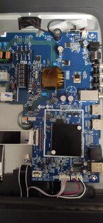

Saludos. Tengo este caso un aiwa aw32b4smg con SOC mediatek el cual tiene bus uart en off, el tv se reinicia en logo por eso no logré acceder, otros colegas me dicen que ese no se puede copiar la emmc porque tiene rmpb. ¿Se puede activar el uart en ese estado?
Está es la Main.
Está es la Main.
Trate de ingresar a la consola de uboot para abrir uart
Por ejemplo: presione enter para alimentar el dispositivo, o puede presionar Ctrl + c, o esc, o Tab para ver, por ejemplo, después de que mstar entre.
< mstar > No
setenv UARTOnOff on
saveenv

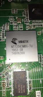

Pruebas con Novatek (Placa 3NT725A2 - TPD.NT72563.PB782)
Hoy estuve realizando pruebas de conexión con la placa mencionada y sí pude ingresar.

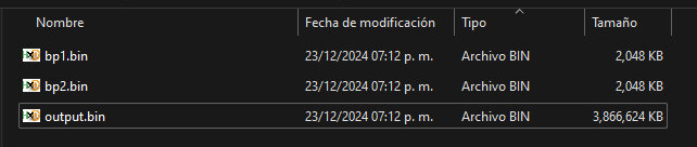

Y ya dentro de la memoria vista en Windows, se encuentran los siguientes archivos:
Analizando los archivos, son exactamente iguales a los que se obtienen con el RT809H, solo que sin conexiones o sin retirar la e-MMC.

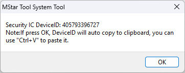

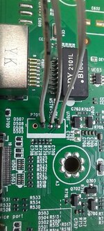

Estos días he estado tratando de activar el UART en una placa 40-MS22E1-MAA2HG con SoC MStar MSDURN1801T
Para esto utilicé la aplicación MStat TV System Tool v5.0.0.2 y el programador MStar con conexión I2C a la placa.
El Device ID se puede obtener de dos formas, la primera es ver el log de depuración (Conexión UART vía pads en la placa).
Lo muestra de esta forma:
Device ID - 6d61000004405793396727
El Device ID son los últimos 12 números, o sea: 405793396727
Esto lo supe porque también se obtiene con la aplicación y esto es lo que muestra:

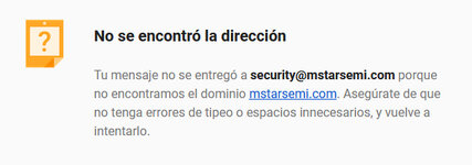

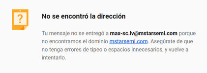

Como ya les había comentado, para activar el puerto UART se requiere un password que la empresa envía por medio de este DeviceID.
Así que mandé dos correos de petición porque en un manual de servicio vienen dos, pero como era de esperarse, ya no funcionan.
La respuesta del correo es la siguiente:
Como ya no existe el dominio, envié un correo a MediaTek LATAM, pero estas personas no aceptan correos de GMail ni de Outlook, así que tuve que usar mi correo empresarial, pero hasta ahora sigue sin respuesta.
Intentando generar el password mediante código
En la carpeta de una aplicación MSTV_Tool viene un archivo "3rdPassword.txt" que contiene algunos password ya obtenidos y que usé como referencia.
Se puede ver que el tipo de password corresponde a un cifrado MD5, así que opté por generarlo pero no obtuve el password correcto.
Ejemplo de un password obtenido:
A1CAEE47001A 215ece14b17491d6350154647a5bbfc4
El DeviceID son los 12 números antes del espacio y luego sigue el password que parece ser MD5
Y suponiendo que así sea, al DeviceID le deben agregar otra cosa, tiene un proceso previo, o cualquier otra artimaña para generar el password final.
Como esto es muy complicado de saber, le pregunté a ChatGPT y pues también me respondió lo mismo, y que hasta puede ser SHA64 truncado y otras cosas más, de hecho realizó un código fuente que preprocesa el DeviceID y finalmente usa MD5
Por probar compilé el código pero tampoco funcionó, así por este lado tampoco se pudo.
Como quiera lo ingresé seleccionando "3rd generation input" para ver la respuesta, pero...
Intentando con un Script para activar el UART
Tras no conseguir nada con lo anterior, genero el script para activar el UART, inserto la memoria USB con el script, conecto la placa, miro el log de depuración, y nada, ni dejando presionado el botón de encendido se logra que el SoC lea la memoria USB.
El log sigue mostrando exactamente lo mismo que cuando se conecta la placa al toma corriente.
Así doy por concluido que en este tipo de SoC que se requiere un password, se pone muy complicado el asunto y por el momento no existe forma de activar el UART.
La única forma de reparación es regrabando la e-MMC y perder Netflix, pero no hay de otra.
Como información extra, en las placas con SoC RT2841/42/50/51 el puerto UART se activa sin problema con el folder "sita_P" que ya se ha tratado en el Foro.

Si el TV no tiene puerto USB, es obvio que no podrás usar una memoria USB (Memory Stick) para que la placa lo procese.
Es extraño, todas las placas tienen al menos un puerto USB.
¿Cuál es el modelo de la placa?
