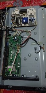

Podrías subir fotos con el TV destapado para no adivinar cómo se conectan las placas del TV. Tú tienes el TV frente a ti, nosotros no. También fotos claras de las placas por separado.

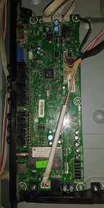

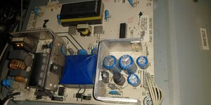

Hola skynetronics, comparto fotos del equipo y de las placas por separado. Corrigeme si estoy mal, pero no sospecho de la fuente ya que controle todas las veces que andaba bien el standby o fallaba, etc y en todas siempre entregó los 12v en ambos pines que indica la placa main. Sospecho por lo tanto de la main ya que deberia ser la encargada de entregar los 3.3v-5v del led de standby sin embargo falla al reiniciarlo rapido, ni reacciona a la señal de encendido como tambien cuando falla el led suele tirar un ruido fuerte por el parlante.
He buscado casos similares y uno de los casos esta falla se daba por un corto en la placa fuente o main, donde algun capacitor smd o comun entraba en corto: voy a intentar ver si hay algun cortocircuito... En el video inyectaba una tension baja y aplicaba flux para ver cual era el componente que se calentaba mas rapido, no tengo esa posibilidad pero supongo que probaré con la tension que le es entregada.
PD: dejo este diagrama de la placa main (RSAG7.820.2090), por lo visto usan la misma placa en los modelos hisense y bgh de 24".

He intentado hacer la prueba de colocar flux sobre integrados, reguladores y capacitores en corto, y no he notado ninguna temperatura excesiva que delate el componente defectuoso (es dificil tambien porque son muchos cortocircuitos, no puedo ver todos y no sé plantear el circuito de la main para ir aislando el problema)
Ahora lo que voy a hacer es levantar una pata de cada capacitor o diodo que este en corto siempre que me sea posible y probar de a uno a ver si encuentro al culpable..

Buenos dias, viendo temperaturas en las subfuentes me encontré un regulador de voltaje smd 1117-33 LYNCDY (desconozco si lo ultimo sirve) que calienta MUCHO, mucho mas que el micro incluso. Tengo en la misma placa el mismo modelo de regulador, ambos reciben 5v en la entrada y en la salida el que no calienta nada tiene de salida 3.3v y el que calienta tira en salida 1.8v.
Desconozco si tiene algo que ver los valores de salida porque en el datasheet de este dice que se puede ajustar el voltaje deseado como tambien viene ya ajustado.
El caso es que tengo aca una placa de repuesto con un 17-33G II7LD, a simple vista deberia ser un regulador, y por las siglas me da a entender que regula a 3.3v

Pues coloque el regulador de la placa de repuesto y "anda". Estoy obteniendo un voltaje de salida en el regulador que oscila... Recibe los 5V de entrada (aunque este tambien oscila entre 4.8v cuando se apaga y 5.2v cuando prende) y en la salida obtengo un valor que cada 3 segundos pasa de 0 y algo a 2.7-2.9v.
Ahora reacciona a la orden de encendido, sin embargo no se puede apagar ni recibe ninguna otra orden. Tanto las lamparas como la señal de video se prende y apagan, llegas a ver que primero encienden las lamparas y luego muestra una imagen negra pero estando iluminado.
Los reguladores de alrededor pasaron de tener 0.4v por ej a tener mas de 1v.
El led de standby tambien cuando se enciende, o se apaga y no prende mas u oscila unas veces y se queda encendido. Los parlantes tambien cada vez que se enciende y apaga el televisor se escucha un pequeño ruido como algo residual...
En conclusion este regulador me esta dando una señal regulada mala, con el otro parece que no entregaba la suficiente tension pero no oscilaba, sin embargo este no cumple su función y ademas sigue calentando una barbaridad..
Algunos componentes siguen dando corto, algunos medio que no pero siguen teniendo un valor bajo. No se si deberia seguir intentando a ver si encuentro el regulador adecuado, me fije el datasheet y parecian tener las mismas caracteristicas..

Comento lo que ocurrió con el televisor. Dias despues viendo que estaba el procesador en corto compré la placa main y anduvo bien por 3 meses.
Ahora me lo traen devuelta con las mismas fallas, comentaban que empezaba a andar mal hasta que ayer empezo a soltar olor a quemado y demás.. otra vez el procesador en corto, esta vez reventado.
Por un momento pense que la fuente pudo haber quemado la placa main pero entrega los valores correctos..
El caso es que buscando por internet varios tuvieron este problema con el HL2412a, hasta aconsejan ponerle un cooler porque el chip tiene problemas de temperatura. Asi que nada queria comentarles y para que lo tengan en cuenta
