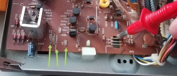

Mido - (menos) 2.7v empezando por la derecha de tu imagen.
A la izquierda 2.0v aunque sube y baja rápido. Y en otro puente 3.0v
Y el cuadro verde al fondo de la imagen, salen lecturas sube baja y así todo el rato. No estabiliza la tensión, tan pronto da 1.3v como 5.0v y más va loco el multimetro en esos 3 puentes.

Te dejo imagen "etiquetada".
Con estas completo la colección.
Las flechas verdes son los distintos puntos donde comprobar las tensiones principales, sin tener que hacer virguerias con las puntas del polímetro en zonas complicadas.
Ahora te digo...
En la imagen izquierda vm el multimetro va loco arrojando numeros, en power 4.3v. En VS 2.3v pero se vuelve loco el multimetro en segundos arrojando numeros sin sentido. Y al lado del condensador (lenteja) 13.2v.

En lugar de completar el formulario que te puse, mejor apuntar en las flechas de la foto de pincha válvulas los voltajes obtenidos. Su procedimiento es más seguro que el mío.
Además de los voltajes en las flechas que te indicó pincha válvulas, te devuelvo las fotos con puntos a comprobar voltajes.
Si pones tus medidas sobre las fotos, lo veremos más fácilmente.
En el caso de estas 2 fotos, mide con las puntas en cada uno de los extremos de las líneas que he dibujado. No uses el tornillo en este caso.

Los diodos D3 y D4 me Dan 11 y pico voltios subd y baja hasta 13v. Los demás 22 y pico voltios. Algunos sube un poquito pero poco. De momento eso.
En cada diodo, en el D703 pita el multimetro una vez y marca OL y vuelvo a medir ese 703 y ya no pita, y sigue marcando OL. Los demás no pitan ninguno, y marca OL.
Ahora pita el 701 una vez, pero no marca nada, ningun valor. El 703 no pita ahora.
