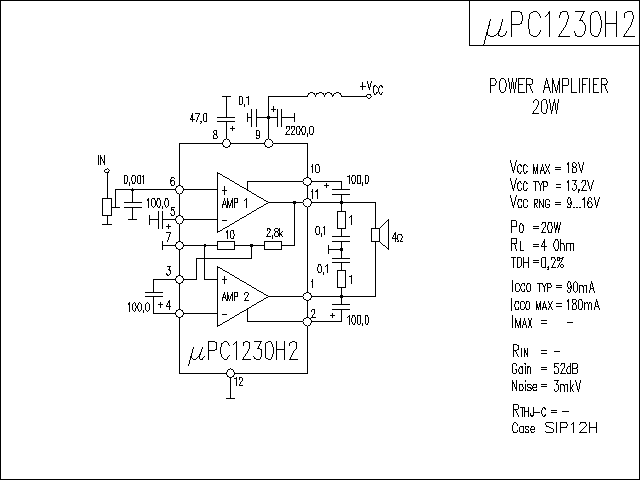

Otro integrado interesante para trabajar con 12V es el UPC1230/H2 que segun el fabricante entrega unos 20W en BTL(es un solo chip)
Te paso el esquema por si te interesa, te lo recomiendo porque personalmetne arme una buena cantidad de ellos y me sorprendio el rendimiento y la calidad
