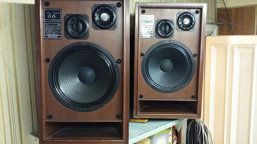

Hola, como va, soy nuevo en el foro. Agradecería si alguien puede sacarme algunas dudas sobre un juego de bafles que estoy restaurando, a continuación dejo una foto de los mismos y la chapa con la descripción de los componentes que trae. Son marca Ranser de la linea elite.
Por lo que tengo entendido cada cajón tiene 70 Watts de potencia (corríjanme si no es así) mi principal duda es si lo tengo que hacer funcionar si o si con su amplificador original o si es posible adaptar algo mas moderno siempre y cuando no me exceda de la potencia para no romperlos. Lo que me lleva a mi siguiente pregunta que es : ¿ que potencia debería manejar el amplificador que ponga? Otra cosa a aclarar es que anulé el sistema de atenuador de agudos ya que los tweeter están cambiados y NO son los originales, además compré un divisor de frecuencias nuevo ya que los originales estaban muy dañados (sigo manteniendo las 3 vias). Espero puedan ayudarme mil gracias.

Qué tal?
El amplificador debe rondar la potencia que admiten los componentes, es de mayor potencia? Controle con la perilla de volumen. Es de menor potencia el amplificador? Estará sobrado de bafles. Lo importante es controlar que no llegue a distorsionar, ni el amplificador, ni los componentes del bafle.
Respecto al divisor de frecuencias... recién cuando esté andando escuchará que falta o sobra, no hay una fórmula exacta, todo va a depender qué y como quiere escuchar, la respuesta de los componentes del divisor, diseño, respuesta del parlante, de los twiters, respuesta de la caja...

Hola Zoidberg. Si he leído algunas cosas teóricas sobre los divisores. La realidad es_que no pretendo dejarlos 100% originales ni tampoco busco una calidad de sonido de cine por lo que me parece un poco excesivo para mi caso aplicar toda esa teoría y tiempo ya que simplemente me interesa poder arreglarlos para tener un lindo equipo de sonido en mi casa y más que nada quería despejarme algunas dudas para no romperlos a la hora de hacerlos funcionar y usarlos. Gracias igualmente por tu respuesta.
Yo pensé lo mismo, pero busqué algo de información y no puedo dar con los rms reales, así_que voy a confiar en la etiqueta 😂.
