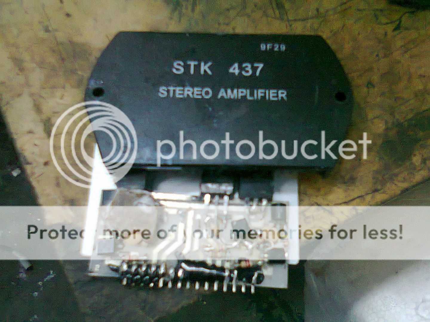

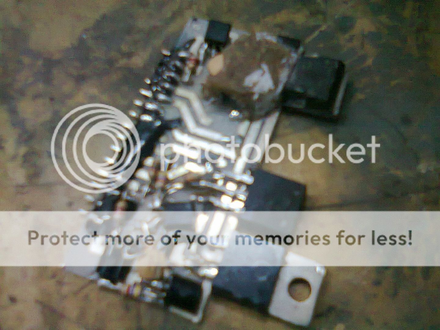

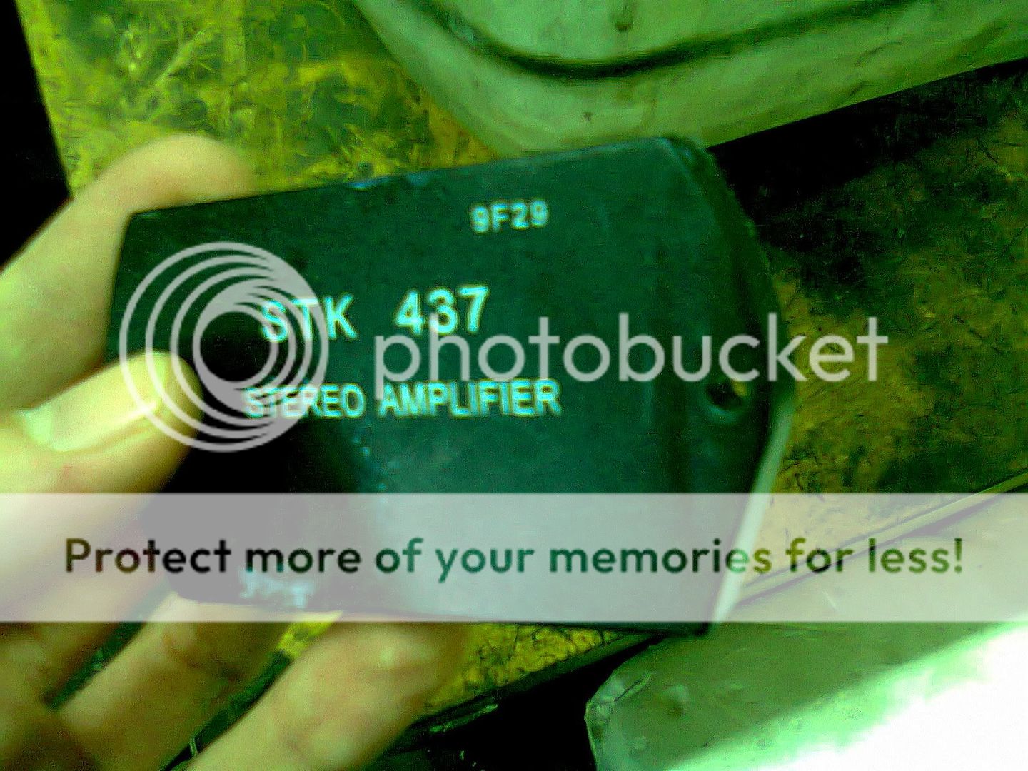

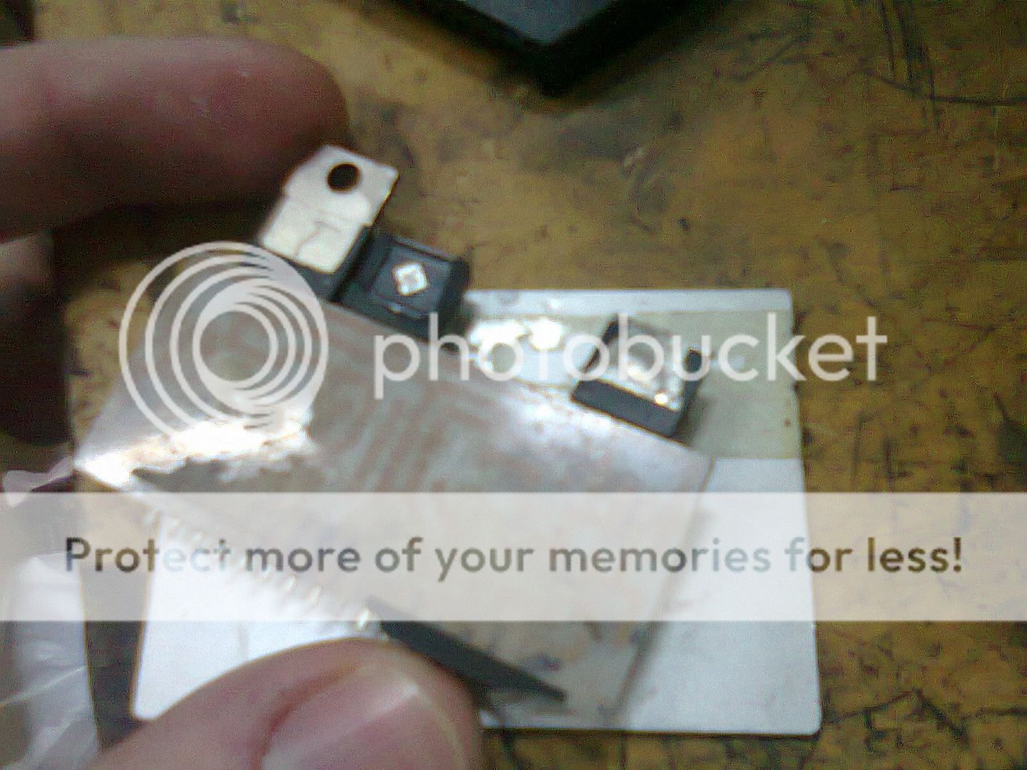

Muchachos. Esto le vendieron a un compañero del laburo.
Muéranse de risa.
Ojo con Electrónica Liniers. :D
Bueno... En el fondo los STK son eso de la foto, pero con más calidad (mucha más).
¿Tenés alguna foto de el código que traen esos impreso atrás?
Hummmmm....sinceramente, esos chips no parecen chinos...parecen "argentinos" :eek: :eek:
Muéranse de risa.
:eek: :eek: :eek:
Y ese "Franky"... funciona o... camina?????? :confused:
:LOL:
:aplauso: :aplauso: :aplauso:
Ni loco compraría un STK, habiendo tantos otros IC's amplificadores, se mucha calidad... Así al vuelo se me viene el LM4780, debe ser una linda máquina ese. :D
Si pero, si es para la reparación de un equipo de audio casero (minicomponentes), no queda más opción de buscar algun STK se se vea bonito al menos. :LOL:
Llega sinceramente a dar vergunza ajena ese STK.... He visto otras copias falsificadas en internet, pero nunca una tan burda....!
