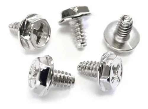

La tapita mellada fue recuperada y sirve bien, encontré los tornillos adecuados para ellos, gracioso, justamente tornillos usados para los gabinetes de PCs me vinieron al pelo XD.
