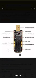

Hola. Muchas Gracias Por El Apoyo. Lamentablemente Creo Que La Memoria Está Bloqueada O Ya No Da Señales De Vida. No Se Actualiza La Televisión.

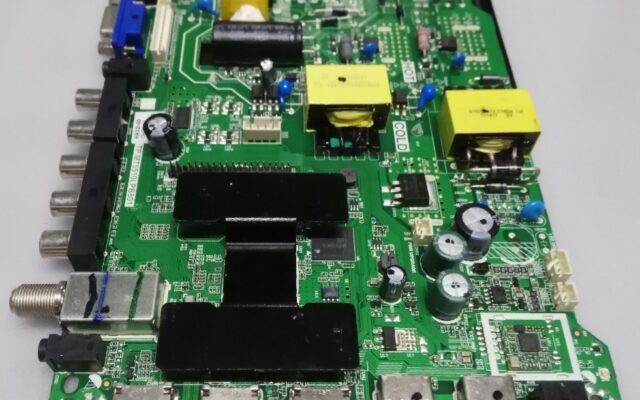

Gracias por responder, ese fué lo que le pude extraer a la memoria,_tengo una tarjeta idéntica y de la misma marca pero de 32 pulgadas, y con ese backup el televisor enciende pero no da video.
  • TP.MS3393.P85 JAGUAR KM39E5.rar
    2.6 MB · Visitas: 16
El volcado no tiene ningún módulo dañado, solo se limpió el bloque de caché que es causante de varios problemas.
  • TP.MS3393.P85 JAGUAR KM39E5 Reparado.rar
    2.7 MB · Visitas: 10
L
e puse el backup reparado, pero igualmente no prendió, ni la luz del standby.
Este TV
lo habían llevado a otro taller y le habían movido la EEPROM, ¿ Será que esos datos no son lo de el ? en eso lo he
estado pensando.
¿Será que esos datos no son lo de él? En eso he estado pensando.
Posiblemente.
Adjunto el logo que viene en ese firmware y varios volcados para probar.
Debes tener en cuenta que esa placa usa dos tipos de memoria SPI Flash, W25Q16 y W25Q32, 2 y 4 MiB respectivamente.
