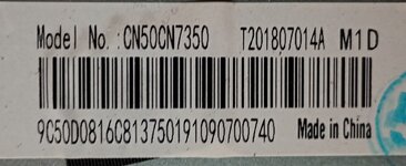

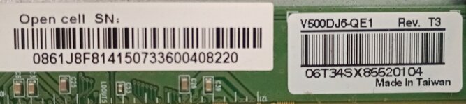

Y la última es la que viene pegada a la pantalla.
Se que el modelo es LE50F1000UA, agradecería mucho si alguien me podría decir como entrar en modo recovery o si me puede proporcionar un archivo para cargarlo en una USB y hacerle hard reset.
Tomaste fotos de todo lo que no interesa, menos de la placa principal, que es donde viene el modelo que se requiere saber.

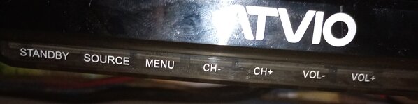

e adjunto una foto de los botones con los que cuenta.

¿Crees que me podrías ayudar? Ya busqué en Internet cómo entrar en modo recovery pero nada.
Como está bloqueada, la única forma sería por conexión serial RS-232
