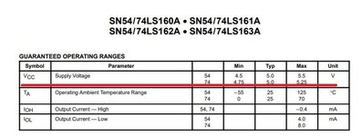

Ojo que los IC TTL no están nada cómodos si los alimentas con 6V, es más el fabricante generalmente pone como limite máximo los 5.25Vdc de alimentación en la mayoría de los que conozco.
Para no usar reguladores(o lo menos posible) y viendo la popularización de las baterías de Li, yo usaría 3.7V de alimentación.
