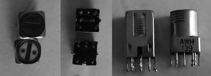

Hola, ¿me servirían estos transformadores?.
El punto negro, tiene 6 pines y el punto blanco 5.
Estoy tratando de hacer un esquemático, a partir de las recomendaciones de Daniel en su post (#411), no sé si en proteus podré tener las librerias de estos transformadores ¿o me serviría otro cualquiera con mismos pines en el primera y secundario?.

A principio si , habrias que conprobar con auxilio de un generador de sinal ayustado en 457KHz mas un Osciloscopio , instrumentos de testes y medidas que muy afortunadamente ya tienes disponible en las manos !
Los colores de tope desas bobinas para una FI de 455KHz son : Amarilla ( 1° transformador de FI) , Blanca (2° transformador de FI) y por fin Negra (3° transformador de FI) .
Seguimos conectados , dudas adicionales ya sapes muy bien , pregunte !
!Suerte!

Telera no los has dibujado, pero los transformadores de FI que has mostrado en tu post #464 (se ve uno en la segunda sección de la imagen) generalmente poseen un capacitor con el cual realiza la sintonía del primario (están conectados entre los extremos de la bobina primaria), NO los quites ya que al ser de 455 KHz sirven perfectamente para los ajustes a 457 KHz.
