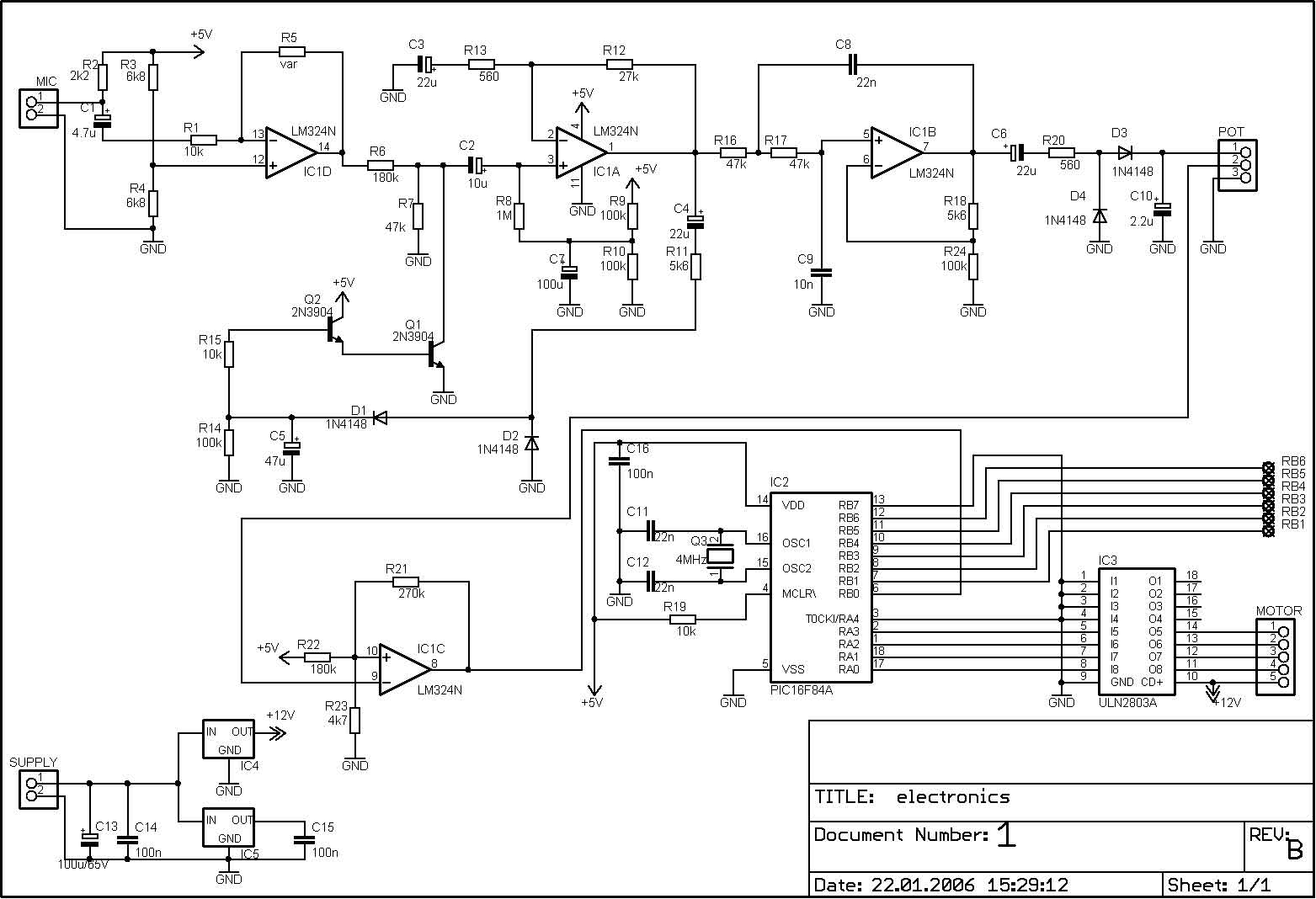

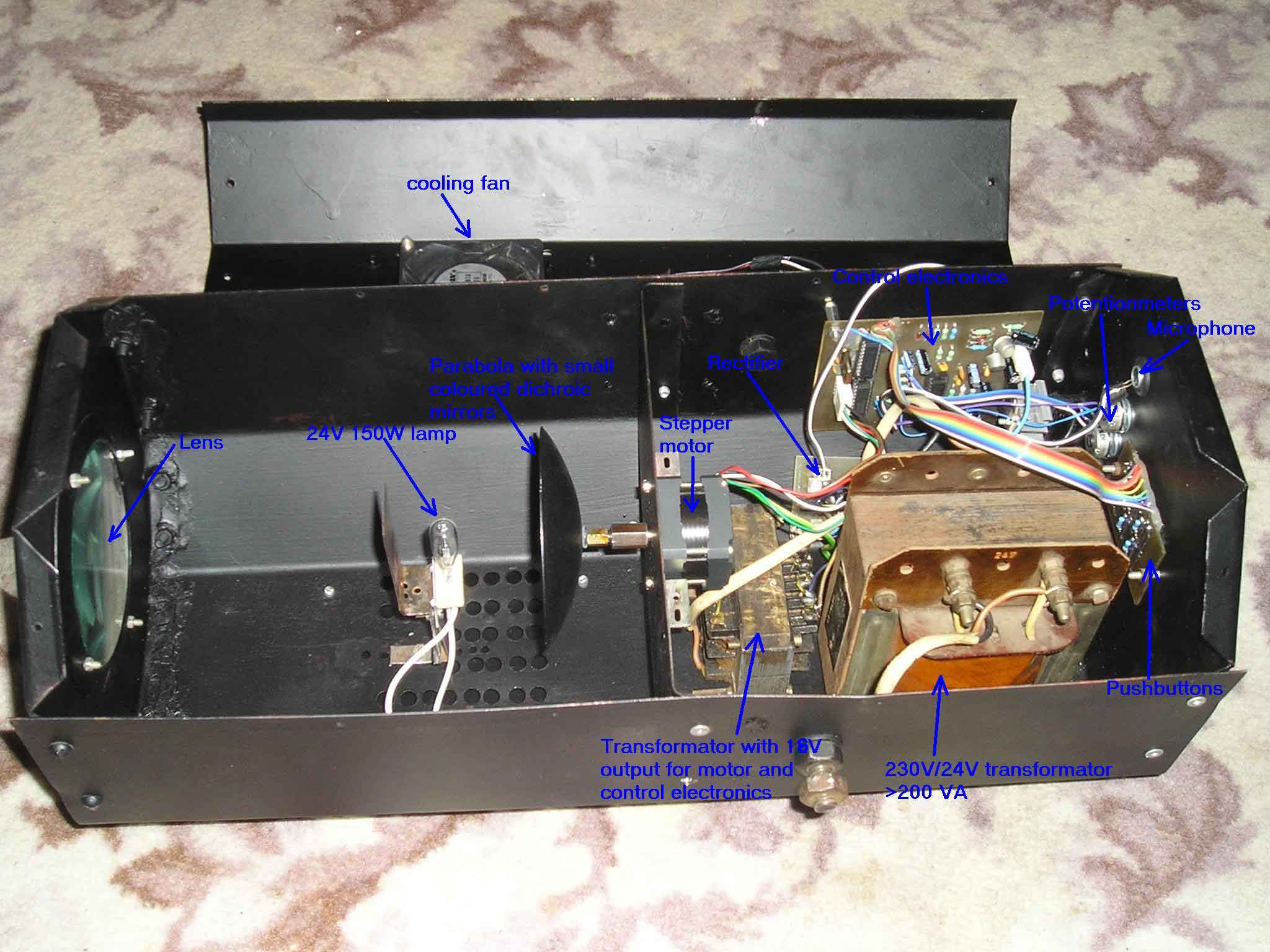

Una clásica casera que vi por ahí que tiene el bombillo halógeno pequeño eso da más grado de proyección y más rayos, el Fan de metal da buena ventilación al caja y mantiene el bombillo a buena temperatura.
http://www.epanorama.net/discolight_effect/#[/SIZE] Un saludo.

yo no habia visto la foto esa, es el mismo principio de construccion que el mio pero los cristales mios son en colores este que te pongo es el que use para coger la idea pero como es prestado decidi hacerme el mio

una pregunta el esquema que subistes tiene como un limitador para mantener el nivel constante o es idea mia
