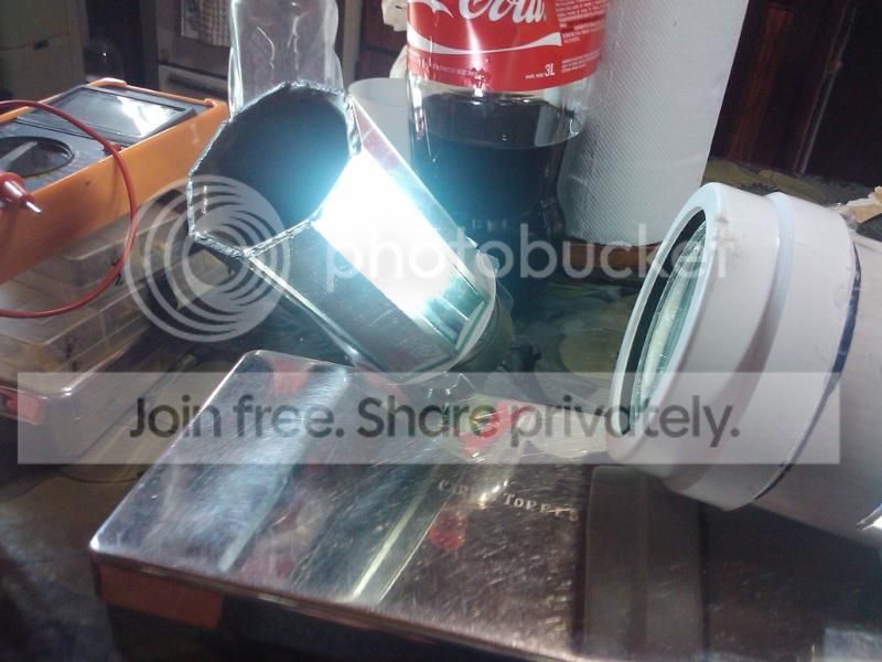

Y si para aprovechar los led ,si no se tiene el lente se coloca por fuera la parabolica de espejos y por dentro el led y los grados se adjustan colocandolo dentro y distanciandolo de la lupa principal,algo asi como la imagen adjunta.:D

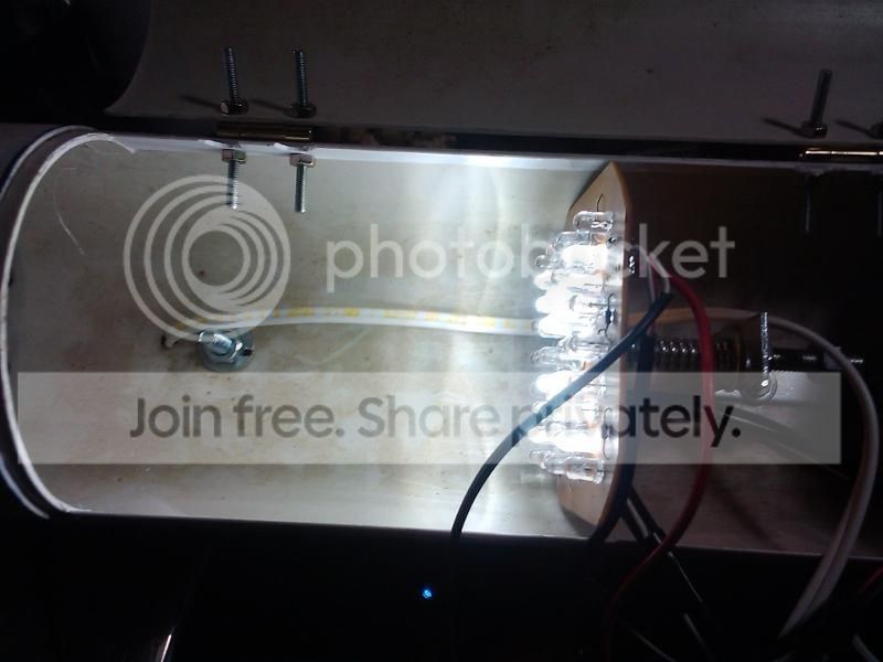

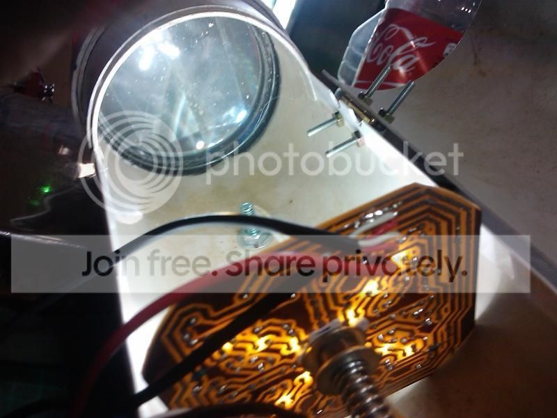

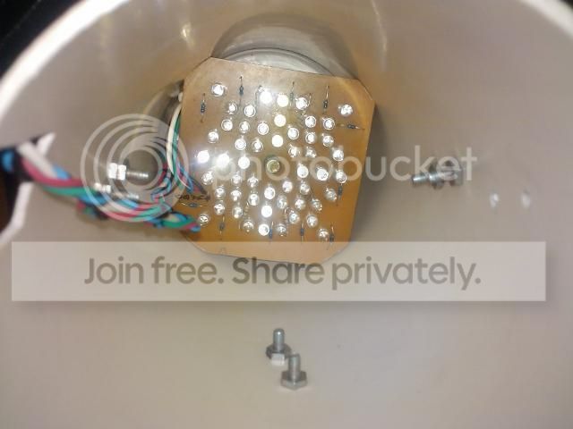

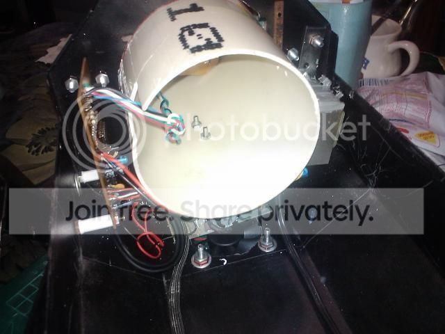

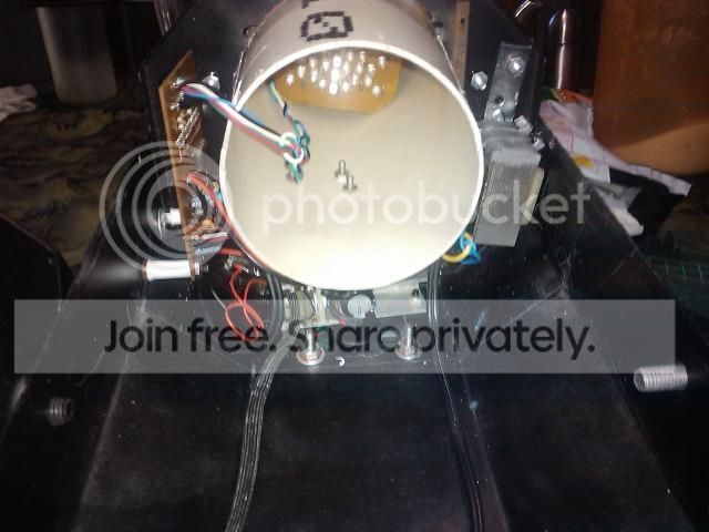

Amigo Fonola,referente a lo que me comentabas de colocarle un lente al led para no perder luz debido a no tener los grados correctos,aca en mi pais no venden lentes colimadores por unidad sino por paquetes sellados de 10 a 20 unidades (sale muy costoso),pero logre darle una mejoria de al menos un 70%.Acerque mas el led a la Parabolica espejada y le di una leve inclinacion tanto a la misma como al mismo led,logrando asi mayor alcance y proyeccion mas nitida(adjunto ejemplo),y por alli consegui una tarjeta ritmica para los que siguen en busca de una :)

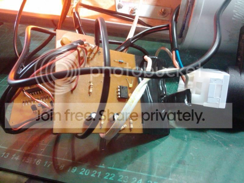

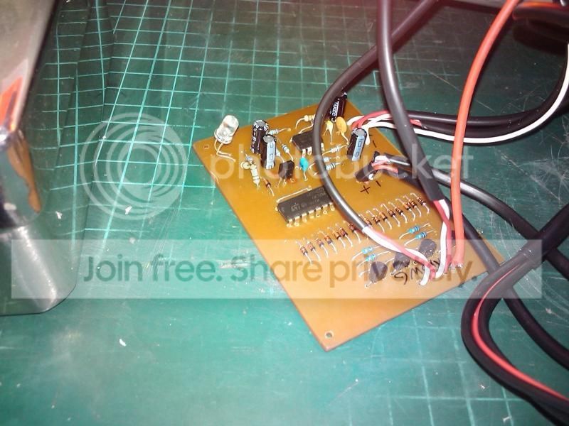

amigo muy buena la placa ., si logras mejores imagenes estaria agradecido​
como que si podes sacarle una fotocopia., a las dos caras estaria genial​
yo me encargo de "CLONARLA" ., y aportarla al foro​
porque esa placa es muy buscada y funciona muy bien​
todos los elementos que sirven para armar una MOON-FLOWER son faciles de conseguir (y baratos)​
y me alegro que allas sacado mas rendimiento ., ese ejemplo le puede servir a muchos ., pues demostras en la practica lo que se explica tantas veces aca​
todavia tengo la duda de que tipo de luces proyectan mejor ,si las tipo minimoon o proyector con la parabola espejada por dentro,o las que utilizan la parabola por fuera esquineada tipo scanner .:unsure:
Amigo Loco de la Fonola trate de dibujar el esquema de varias tarjetas audioritmicas que tengo,pero no pude,no es mi fuerte el dibujo,je,je,je,pero les tome muchas fotos por ambos lados y podria enviartelas.;)

ok veremos si sirven ., es ingineria inversa ., o sea que apartir del circuito fisico se saca el esquematico ( se cometen muchos errores) ., pero intentare hacer algo​

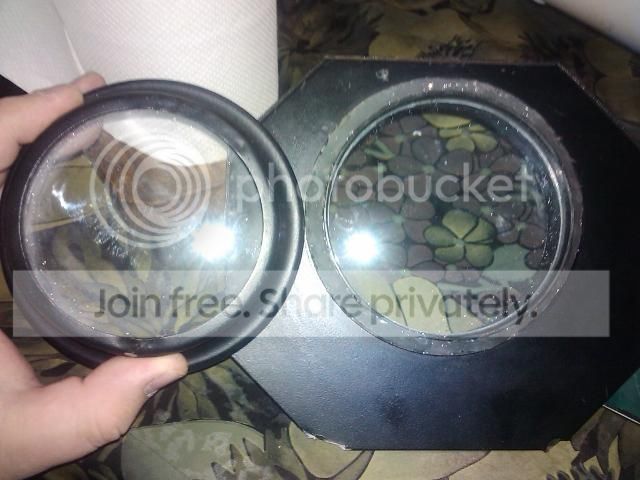

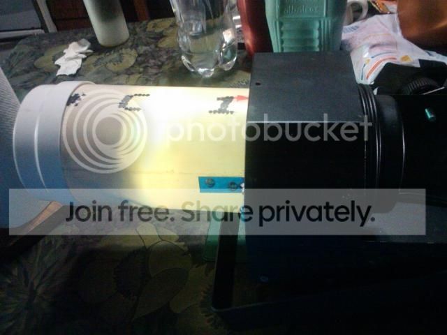

Saludos mis amigos,aca les adjunto 2 remodelaciones a led que termine hoy,eran luces moon flower con bombillo halogeno 12v 50w,y se las reforme a un cliente de un sonido movil o miniteca como les decimos aca en Venezuela y tambien tengo un nuevo reto.CONVERTIR A LED UNAS LUCES DOBLEBALL American dj,Mace 2.Recibo sugerencias para la reforma de la doblesfera ;)
bueno ., si te tomas el trabajo ., de desarmar y tomar buenas fotos ., veremos como hacer​
se ve linda ., pero sera cuestion de ver el mecanizmo ., y a partir de alli proponer ideas​
