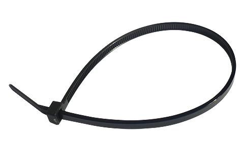

me he perdido, cuando dices cortar los precintos y seguir el esquema y que no intervengan en otro lado de la placa, no he pillado nada de nada, precintos?.... precintos es igual a las bridas que recogen el manojo de cables? exactamente que tengo que seguir? desde donde tengo que seguir? de que estamos hablando? que fue primero el huevo o la gallina?

A nooo ....che ., llevan miles de años averiguando ., si fue el huevo o la gallina !!!!! y no saben ¡¡¡¡ menos yo .... che ...... jajajajajajajajajajaja​
A lo que le decimos precinto ., es a esto​
Perdona ., crei que me entendias ., el asunto es que tenemos que estar seguro ., que ese circuito de control del rele​

aqui en españa se le llama brida, cosas de la lengua española, tenemos 40.000 palabras para decir lo mismo. lo de prolijo lo tuve que mirar en el diccionario :LOL: por estar seguro porque en el contexto se entendía perfectamente, eso que hay tantas palabras que vosotros utilizais unas y nosotros otras. pero no nos vamos a enteder????? jajajajaja
