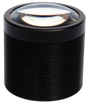

Estimados, saludos y consulta.
Donde puedo comprar lentes en China, que sean auto regulables, que estoy en un proyecto para fabricar un proyector de logos publicitarios y me falta ese detalle.
Gracias por el dato, pero mi idea es encontrar una tienda con la que pueda pagar con Neteller o Paypal y que tenga envio directo a mi pais (Chile) sin necesidad de contratar casilla, como lo hago a traves de china comprando en aliexpress
Bueno hasta ahí se comprende pero en si busca solo los lentes o todo el modulo:unsure:
¿Tiene algunos modelos pensados para el Proyector?
Tiendas Chinas hay muchas lo dificil es saber cual es la mejor y fiable.
Yo si prefiero una tienda no China en lo posible, le recomiendo esta es muy buena y tiene lo que usted busca:
https://cvp.com/product/dedolight_dp1.1
Mira, la idea es hacer algo parecido a este proyector:
La circuiteria la tengo en mente, usare pastillas led de 50w y para el sistema donde va fijo el logo sera un sistema simple de rotacion por engranes que tendra un motor nema17 y sera controlado manualmente por un potenciometro (y su respectivo circuito).
Lo que me falta y necesito el el lente, que proyectara el logo y que necesito que enfoque de forma manual, para asi dejarla instalada de forma fija y poder regular la nitidez directamente (como sale en el video)
Es igual al de ADJ pero de 60W pensé que iba a construir un proyector muy profesional:unsure: son lentes cóncavo/convexo.
Cuantos piensa construir?
Sep, es algo parecido y lo que busco hacer es simplemente un proyector que cumpla esa funcion, proyectar logos, por ello preguntaba si habia algun kit en el que viniera la lente frontal que aparece ahi con regulacion manual y no tener que recurrir a buscarla de algun proyector viejo o de donde pueda sacarla.
Pues lo primero es buscar y agotar toda posibilidad de encontrar alguno parecido en su país no? Si no lo hay pues si lo encarga el manual focus lens, porque no le entendía eso de lentes autoregulables:unsure:
Por aquí echele un vistazo a lo mejor encuentra alguno que se adapte.
https://articulo.mercadolibre.cl/MLC-435085056-lentes-concavos-convexos-planos-de-doble-cara-_JM
Pues esos si los venden pero toca ver si cumple sus expectativas y es seguro la compra.
Es por ello que le preguntaba si le servían los Eco Spot.
Gobosource es una tienda muy confiable y puede pagar con Paypal para comprar partes:
https://www.gobosource.com/gos/gobosource-spot-lens-desize-f70mm-20º28º-medium-p-2986.html
El focus manual o lens barrel DIY lo puede hacer con acople pvc o algo similar, incluso con un tubo de sintonia queda muy bien:

Bueno, incisto en algo, si es muy detallista necesitas un TRIPLET
Y aca te muestro lo que arme yo para el enfoque manual del triplet en mi proyector casero:
Al girarlo el lente avanza o retrocede...
