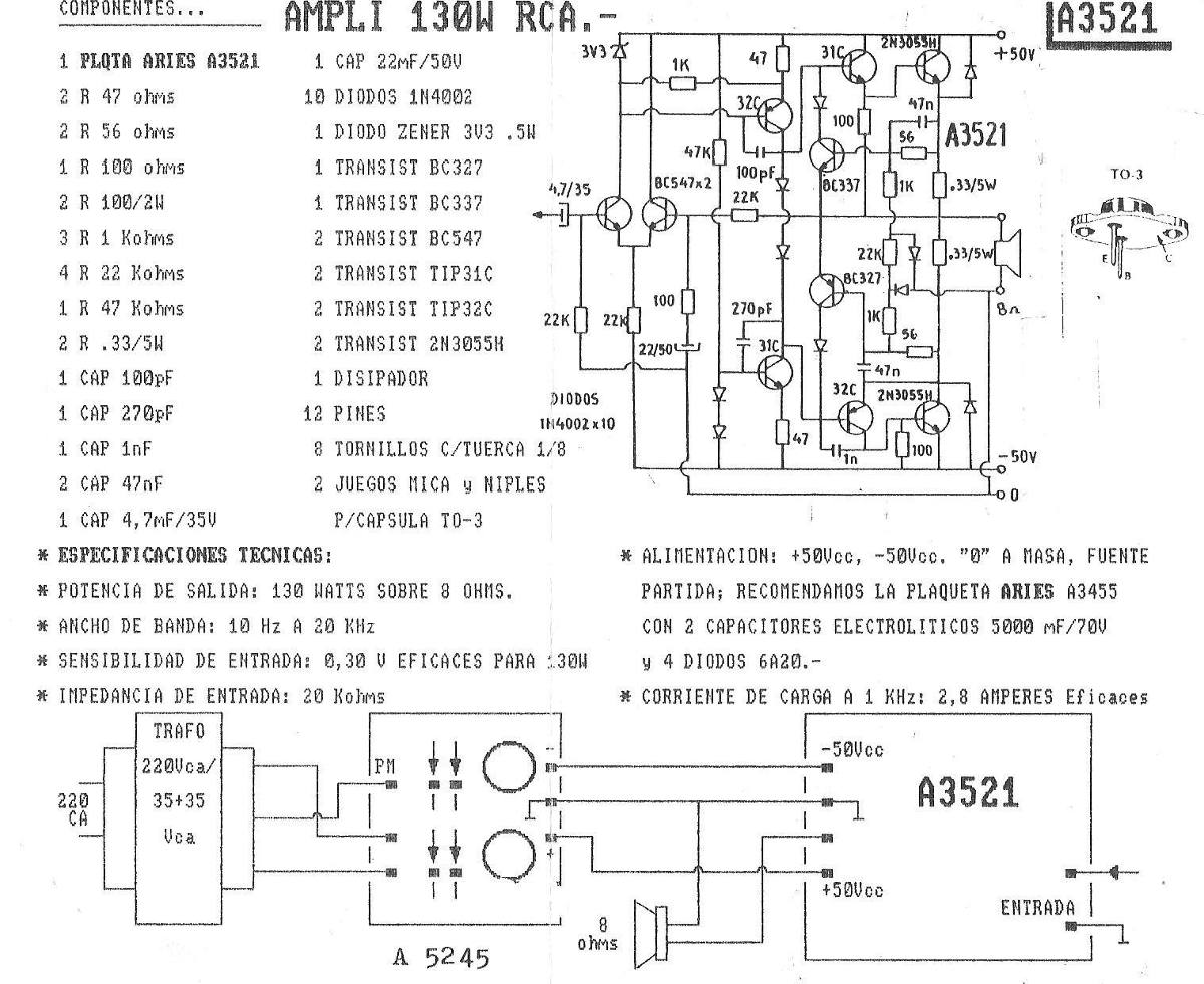

Esquema de amplificador 130W

Pero si sacás esa resistencia el ampli no debe funcionar a menos que esté en corto el TIP31 que tiene los dos diodos en la base.
A juzgar por lo que decís, tenés algún problema en la fuente de corriente constante donde está ese TIP31 (ahí pusiste el BD139??)... que es una fuente de 12 mA (mas o menos por ahí...) y lo que me parece es que al TIP no le alcanza la ganancia con esa resistencia de 47K. Yo pondría una de menor valor... tipo 22K o 15K, pero que sea de 1 watt para que no eche humo. Y antes verificá ese par de diodos para ver cual es la caída de tensión directa que tienen.
TODO ESTO SIN PONER EL CIRCUITO DE PROTECCIÓN!!!
El proximo paso es cambiar esa fuente de corriente por algo mas "sano"... como un par de resistencias. Fijate en la imagen que te paso, pero eso es para después:
Probé sacando los diodos de la protección y luego casi todo y lo mismo, luego saque los tip de la rama positiva y lo mismo, saque los de la negativa y se detuvo, los cambie por bd y cuando puse el npn (un bd 139) volvió el asunto, le saque la R47k de la base y dejo de fallar. . . . . .
No veo ninguna resistencia de 47KΩ :oops:
¿ Será que están escribiendo sobre R4 ? :unsure::unsure:
Para que hablemos de lo mismo este es mi esquema:

R4 puede ser de casi cualquier valor, ya que lo que define la fuente de corriente constante es el TIP31C, los 2 diodos 1N4007 y la resistencia R10.
Si es un valor muy bajo va a calentar
Si es un valor excesivamente alto (> 120K) puede que no entregue suficiente corriente como para polarizar la fuente de corriente constante, depende de la ganancia del TIP31
Prueba levantar una de las patas de R5

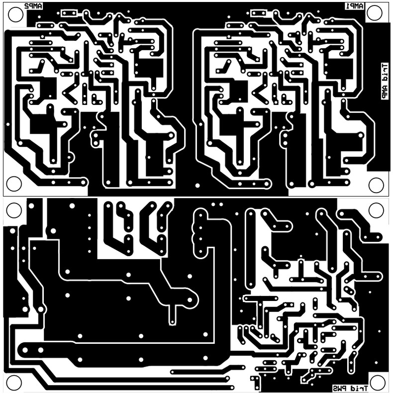

estoy probando con BD y tips y esta igual...revise la placa (la arme yo) y no veo nada mal
creo que lo único que queda es que el esquema en que me base esta mal....
(la placa la hice con la función de nodos del pcbexpress y esta ok -hasta donde pude comprabar las 500 veces-, además la revise con el esquema en directo)
lo que voy hacer (si me da la energía) es hacer la lista de nodos para sacar el esquema del RCA que me anda, quizás tenga alguna diferencia ....mas no se que hacer (no tengo osciloscopio)
PD:Estoy viendo que el Tip31c tiene una ganancia max. de 50 los tip's y bd's que tengo estan arriba de 140...podría tener que ver??
Bueno lo ultimo que pienso que es la placa...no lo se, quizás algo este muy cerca y el amp se desbanda en alto volumen o en encendido con carga...
dejo la placa por si alguien ve algo, estaré eternamente agradecido..

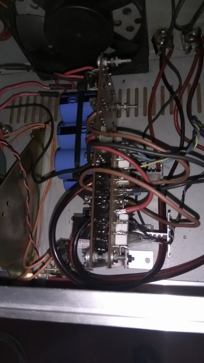

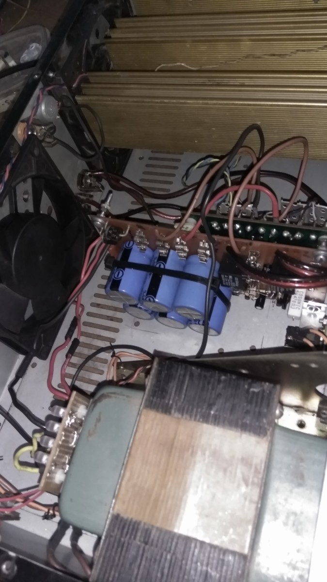

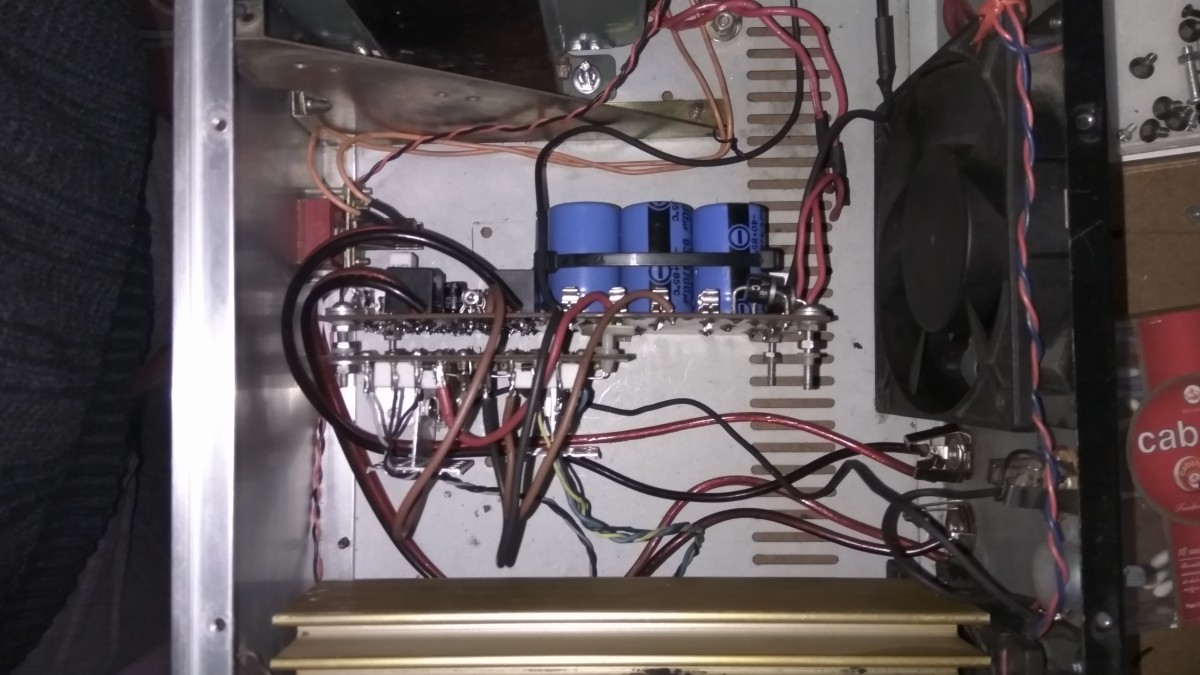

Gente piensan que un montaje como se ve en estas fotos puede provocar todo los problemas que tuve?? la fuente y el amp están verticales con el lado del cobre así en interior a poco menos de 1 cm de distancia??
Bueno gente les comento que ya esta funcionando bástate bien, el problema parecía ser que con las lamparas en algunos casos el amp. no logra arrancar del todo, caí en cuenta de ello cuando el viejo que "si funcionaba" una vez, tampoco lo logro hacer; así que lo probé directo y si logra arrancar sin desbandarse (con carga y la pelota) así que esta andando bien.
