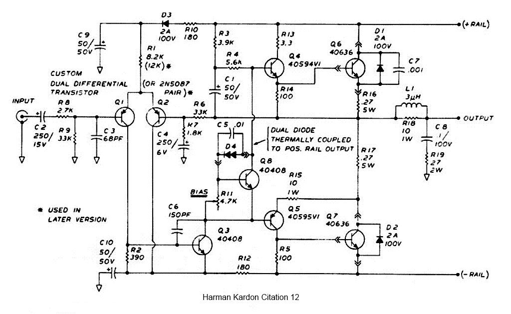

Que tiene de nuevo? es el clásico kit que saco RCA hace más de 40 años, en una sola placa la UAP-02 de 12; 25; 40 y 70W tiene polarización fija 3 diodos y una R,(R5) entre 100 ohmm para 12W y 47 ohms para 70W
Todo lo que vino despues se baso en en este diseño y ni siquiera en el siguiente realizaco por la propia RCA que tiene mejoras sustanciales.
Hasta Harman Kardon lo utilizo de base para el Citation 12, manteniendo la potencia en 60W con lo cual las sifras de ruido y otras son muy bajísimas y reemplazo los tres diodos por un bias clásico ajustable
Y a todo lo relacionado agrego además , miren si no han sido unos genios los de la RCA Solid State Division , que con toda esa circuiteria fueron capaces de integrarlas en un solo chip conformando lo que fue finalmente su híbrido en los años 70s o quizá antes.

Bueno , hice algunas pruebas ( siempre hablando del ARTEKIT con 4 2n3055 posteado mas arriba ) y sin hacerle reforma alguna , me encontre con dos problemas por decirlo de alguna manera .
1 : estaba funcionando con un bias muy bajo que ni el tester me marcaba algo , pero cuando lo subi note que ajustandolo en una de las resistencias de 0.22 a 12mv otro transistor tenia 17mv , otro 8,7mv y el otro 8,2mv en sus respectivas resistencias de 0.22 . Supongo que la solucion es encontrar los transistores que tengan el hfe mas parecido.
2: La respuesta en alta frecuencia es muy mala , en 10Khz la cuadrada me la transforma en una triangular directamente , disminuyendo la potencia tambien.
Hablando de la potencia y a 1Khz pude medir 29.5V Rms antes del recorte lo que me da si no me equivoco 105 W Rms en 8 ohms ( hice una carga fantasma de 180W y se pone linda).
Hola Chifu: Para empezar por el tema del bias volve a medir la corriente de reposo del par de salida , medila primero con solo un transistor x rama.Luego vemos, y además , primero energizar la potencia , la entrada de señal debe estar a masa para que no entre ruido, luego esperar un ratito que la etapa se estabilice termicamente, luego medir la corriente de reposo y anotar mediciones. Tema 2: respuesta en frecuencia: el capacitor que esta en paralelo con el TIP 31 entre su base y colector que segun indicaste es de n22 sacalo y volve a medir la respuesta de agudos, ya me paso que ese capacitor es demasiado alto y te convierte la senoidal en triangular cuando superas los 8 Khz. Ese capacitor no debe superar los 100pF idem para el TIP32 si lo tuviese.
El tema potencia de salida final te cuento que con esa fuente que tenes (osea tamaño y tensiones del trafo) no vas a sacarle mas que eso, el transformador es demasiado pequeño para pedirle más.
Y eso que mediste sólo un canal con 8ohms, imaginate que si cargas los dos canales simultáneos y con 4 ohms cada uno la potencia del trafo no va a dar para desarrollar los esperados 200+200wrms en 4ohms, supongo que es lo que hay... Si esperabas más con 50+50Vcc no va a ser posible...Saludos.
Si la fuente tiene la corriente necesaria y el ajuste es el adecuado con 4 ohms tiene que obtener tranquilamente potencia muy por encima de los 150W, redondeando los 180W, dependiendo de la calidad de los transistores y otras cosas se puede llegar hasta los 200W sin problema
