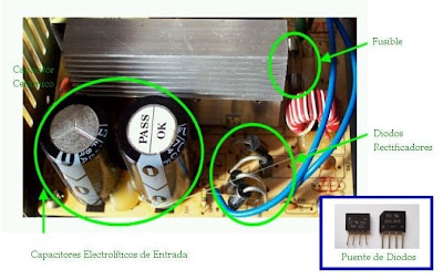

si no quieres gastar, una vez use uno de primario de fuente atx para reemplazar el de +b
que era de 160V creo y el de atx son de 200V
