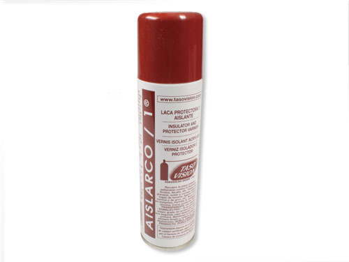

La mayoría de las bobinas y transformadores vibran, pero si tenemos suerte no las oimos. Cuanta mas alta sea la frecuencia o mas forzado esté el transformador o bobinado fuera de su rango de trabajo, mas audible será la vibración de este.
Los que padecemos de oido sensible sufrimos los cambios de frecuencia, al cambiar de canal, al haber un exceso de brillo... o por envejecimiento de laos bobinados. Las reactancias de los fluorescentes del taller me mataban.
Y no digamos de los chasquidos que dan los muebles, sean de madera o plástico, cuando enciendes el aparato en frío o alcanza un determinada temperatura.
Existen botes de barniz en espray indicados para estos casos, se rocía el bobinado con el aparato encendido en caliente, se espera unos minutos para que penetre bien con las vibraciones y se deja enfriar.
¿Se usa barniz en aerosol con los tvs para eso? la verdad es que me sorprende :), no lo sabia. Aunque sigo sin animarme al no saber hacerlo y a riegos de mandarme alguna
Con este logré quitar el pitido de un motor de campana extractora. Y de varias bobinas de tv a lo largo de los años.

Pues comento, como justo conversaba, y aportando, a lo que respecta uso de barniz en bobinas, no se puede emplear cualquier barniz de tarro de pintura y/o bote en aerosol, debe de ser un barniz aislante para bobinados.
Usar al uno inadecuado y con la temperatura de la bobinas, arrancaran los olores y hasta se puede prender fuego :(, como bien me advirtieron y hasta desmintieron lo que me dijeron de otro lugar.
Ya que una pintureria me quisieron meter el perro con un Rust Oleum brillante transparente (tal vez pueda andar, pero la verdad, es preferible no arriesgarse tontamente). Así que, ojo con lo que usan
