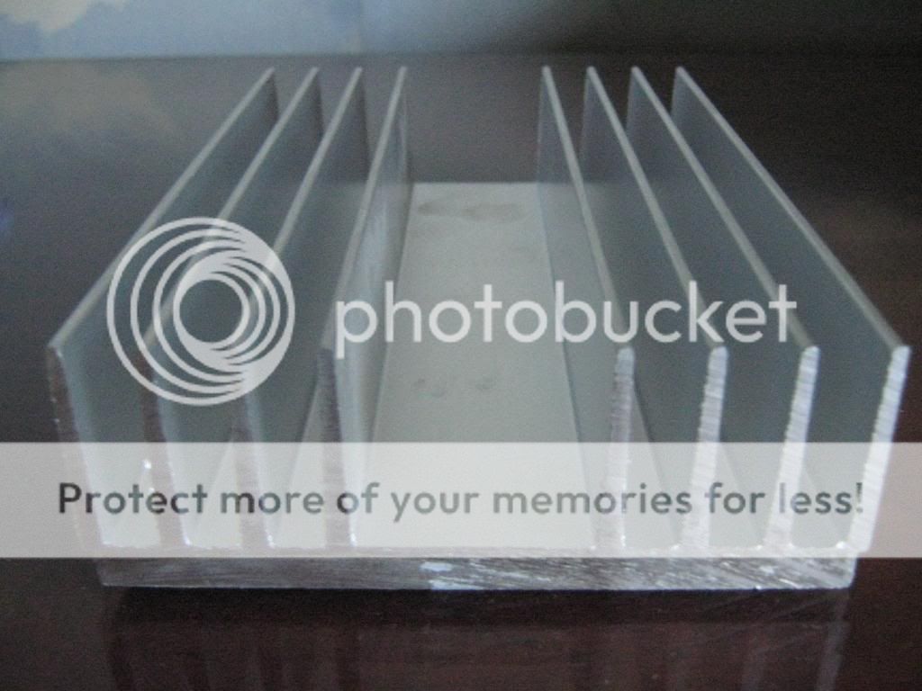

Hola amigos, ayer fui a comprar los LM317, compre los Lm317K (TO3), en GM electronica (www.gmelectronica.com.ar), cada uno me salio $41 (unos 6 dolares). Ademas, compre las resistencias de potencia que se sugiere usar en este hilo, compre de 0.33Ω 5W cada una (no se si esta bien, vi que sugerian de 0.22Ω y de 0.47Ω)...
Ademas compre un disipador de 10 x 15 x 4 cm, donde pienso poner los 3 LM317...
Quiero hacer la verficacion de la disipacion del calor, segun vi, lo primero es calcular la potencia a disipar...el trafo que voy a usar entrega 24V 100VA...al recticar la corriente, sube (en teoria) a 34V...a la salida, voy a tener una tension maxima de 24V...
Si tomo 34 - 24V me da una diferencia en cada regulador de 10V, y para unos 4A, cada regulador conducira unos 4/3 = 1,3A...tomo un valor exagerado, 1,5A, por lo tanto, la potencia me dara:
10V x 1,5A = 15W...
Este calculo, ESTA BIEN?:unsure:
Obvio que despues debo considerar que los LM317 estan todos en un mismo disipador, tomar la disipacion en paralelo, y etc etc...

Solo deseo saber si mi razonamiento en cuanto a la potencia, para iniciar el calculo esta bien...escucho sugerencias...GRACIAS!!!:)
Subire fotos cuando la haya terminado!!!
