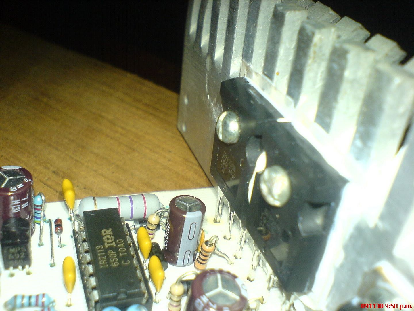

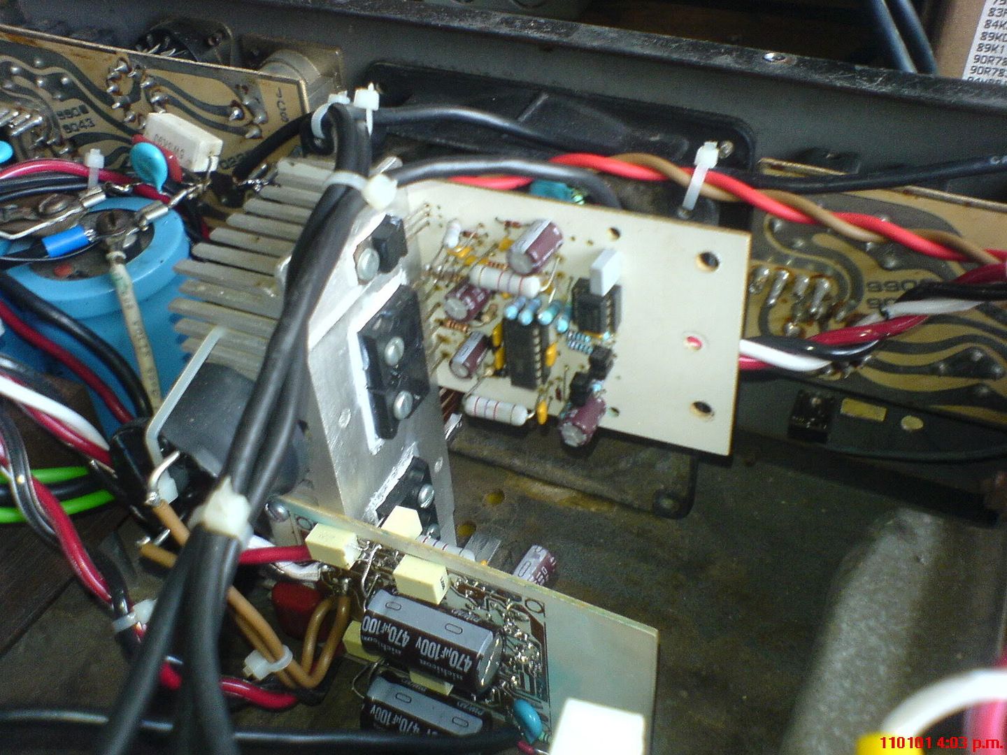

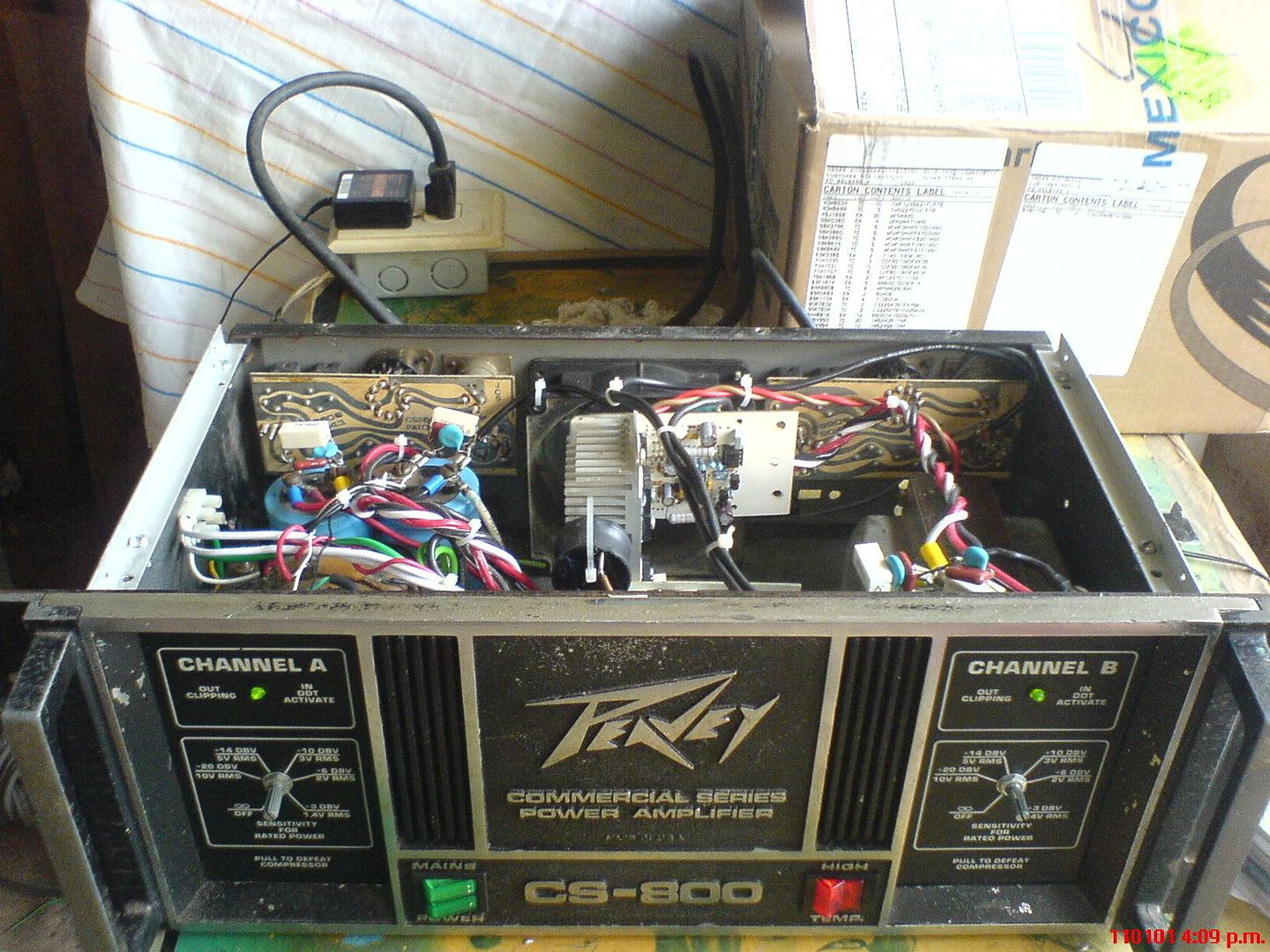

El Primer UCD que elaboré. Fue prototipo. Se uso con 55VDC muchos meses, y después se probó suerte con un transformador de un Peavey CS-800. Debido a que usaba poca capacidad en la fuente en esas primeras pruebas, el fenómeno del "Bus-Pumping" Llegó a elevar las ramas de voltaje a 95 en una y 110VDC-115VDC en la otra. Todo ésto lo detallé en el tema del UCD. Nunca se quemaron los MPSA92.
Par de UCD´s para ampliar a 3 los amplificadores. Usan igualmente MPSA92 sin ningún tipo de disipador.

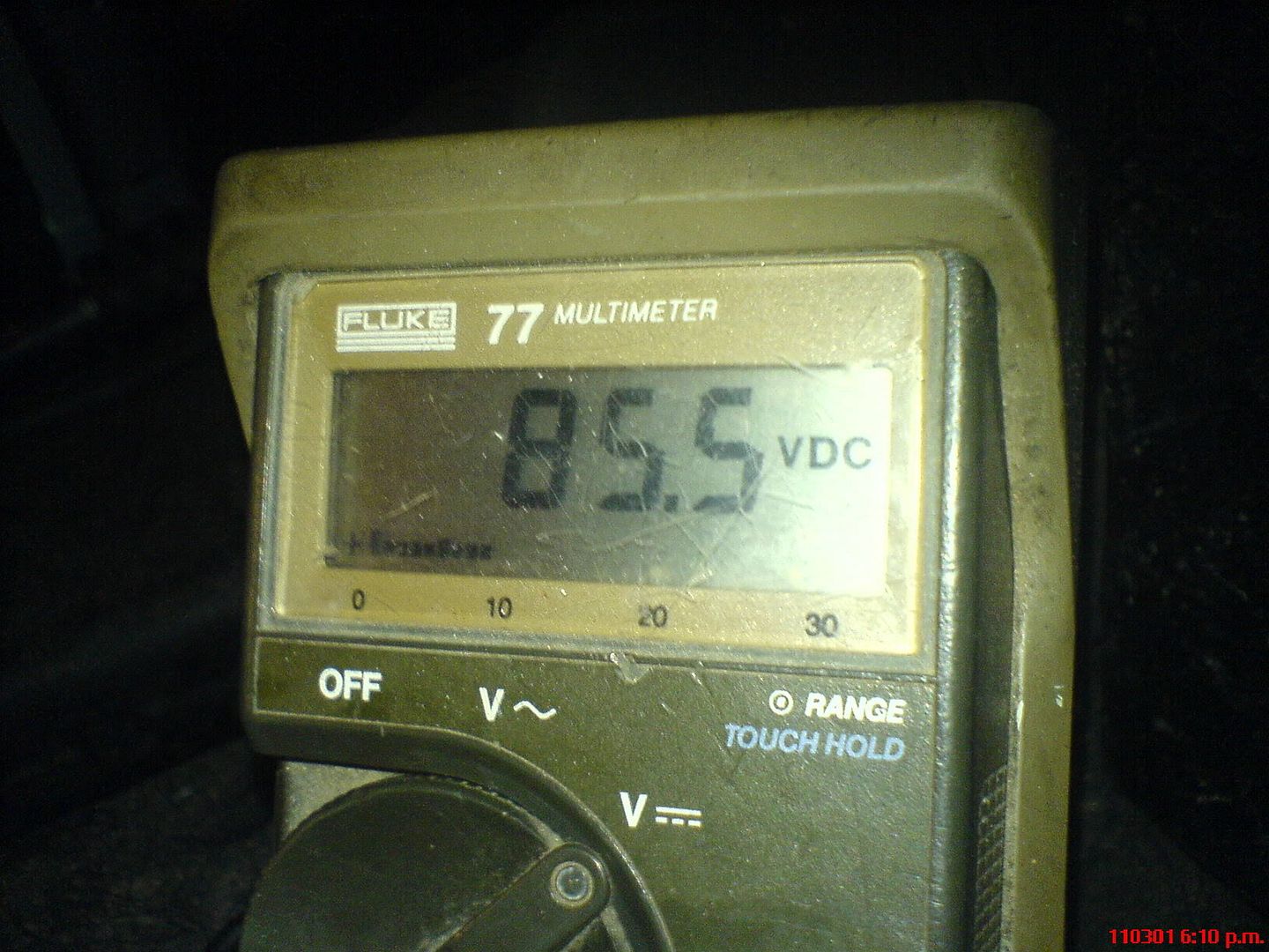

Acá los mismos 2 Amplificadores pero con la fuente de 90VDC.
Éstas 2 fotos de abajo son con la fuente de 55VDC
Dependiendo de la tensión de Red, el voltaje varía desde 85VDC hasta 95VDC. (125VAC-132VAC en mi país)
Y de las últimas actulizaciones a ese DIY UCDS-800 fue dejarlo Mono y cambiar la salida por éstas bellezas. Igualmente sigue usando MPSA92 y ahora mismo está de "gira" con un amigo músico que lo usa con 2x18" en Reflex para sus eventos pequeños.
Por eso, les comento que algo raro pasa con sus MPSA´s.
Saludos al foro.

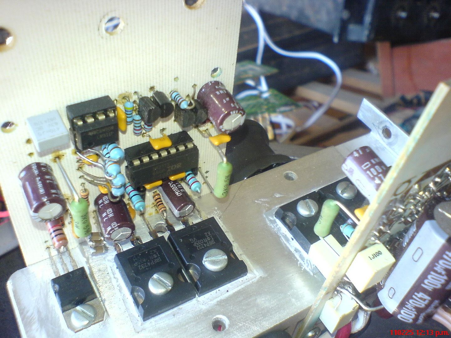

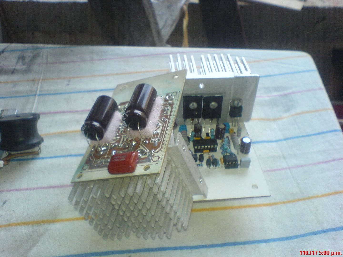

aqui las fotos del los 2 amplificadores
PD: la bobina co calienta nada. por que. como austedes si les calento. use una bobina con nucleo de ferrita. alambre magneto de 4 amperios

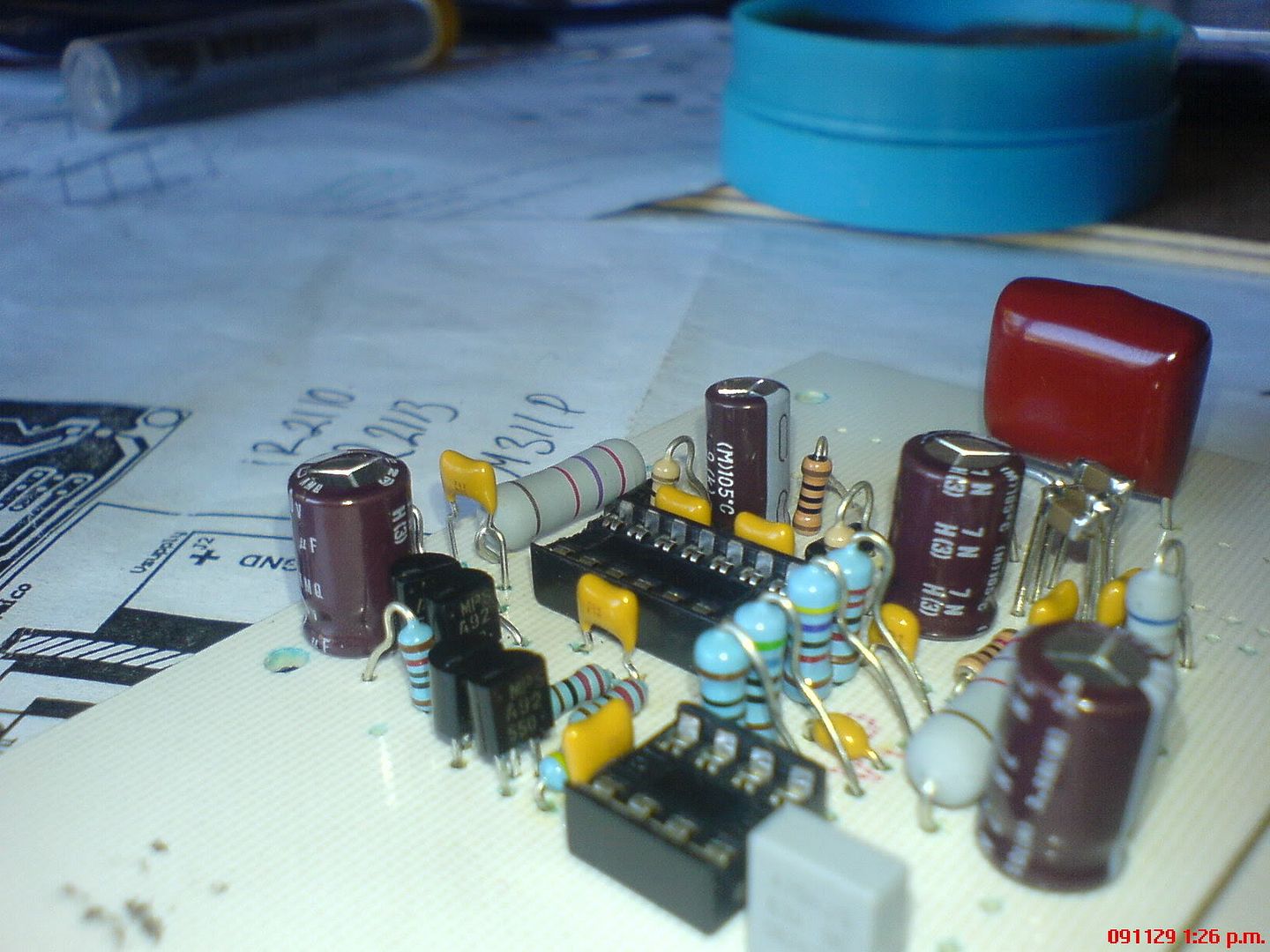

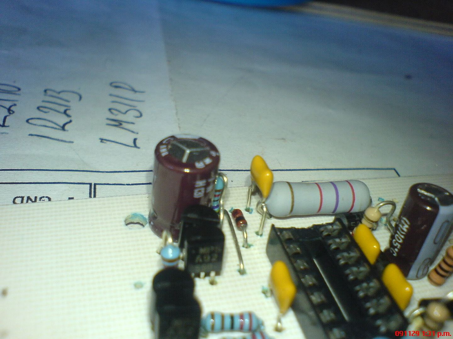

Aqui mi segunda placa.
de la fucion de este amplificador, esperare aver si este fin de semana boy por unos transistores y regreso a hacer el amplificador ucd del compañero ejtagle
ya que no me funciono por error mio jejeje.
amigos ya termine mi segunda placa con exito(y)
