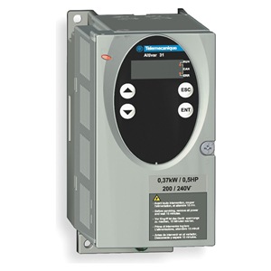

una ultima cosa esto serviria??? y si es a si como iria conectado??
http://www.milanuncios.com/otros-motor/variador-frecuencia-telememecanique0-25-113986349.htm

y otra cosa loco a visto el enlace que e puesto en mi ultimo post?? es que e visto eso y la verdad no lo veo caro y no se si me serviria? solo para cambiar la frecuencia y luego el voltaje lo cambiaria con el transformador de voltaje..

ahora gente puse por arriba un enlace de un convertidor de frecuencia que me salia a muy buen precio.. eso serviría?y si es a si como iria instalado??...

ah y mu ultima pregunta (que nadie me lo quiere contestas¬¬ jaja) es si el convertidor ese de frecuencia que tengo puesto unos post mas arriba me serviria , ya que por 60eur que me cuesta si es a si me quitaria muchos dolores de cabeza jajaja
