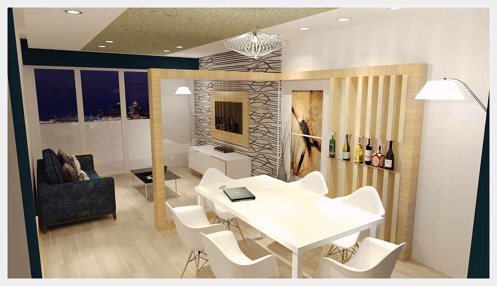

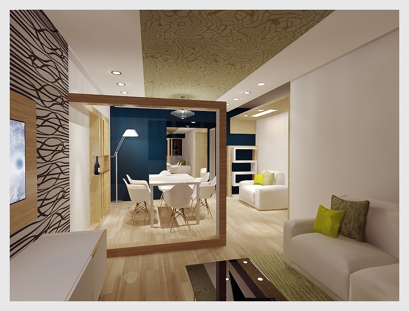

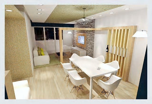

Estos son los renders del proyecto inicial, que si bien cambiaron un poco (después subo las versiones finales), dan una idea de cómo va a quedar el living:
C__Data_Users_DefApps_AppData_INTERNETEXPLORER_Temp_Saved Images_Living_2 by Jua Didas, en Flickr
Living copia by Jua Didas, en Flickr
Living final by Jua Didas, en Flickr
¿No parece que esta casi todo tratado no? Bueno, gran parte de las paredes son trampas de graves / absorción, todo el techo esta tratado, hay difusión aunque no parezca, en fin, hay unos meses de diseño y cálculo metidos ahí adentro…

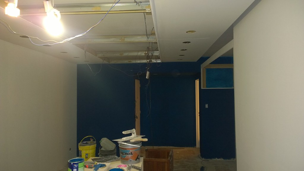

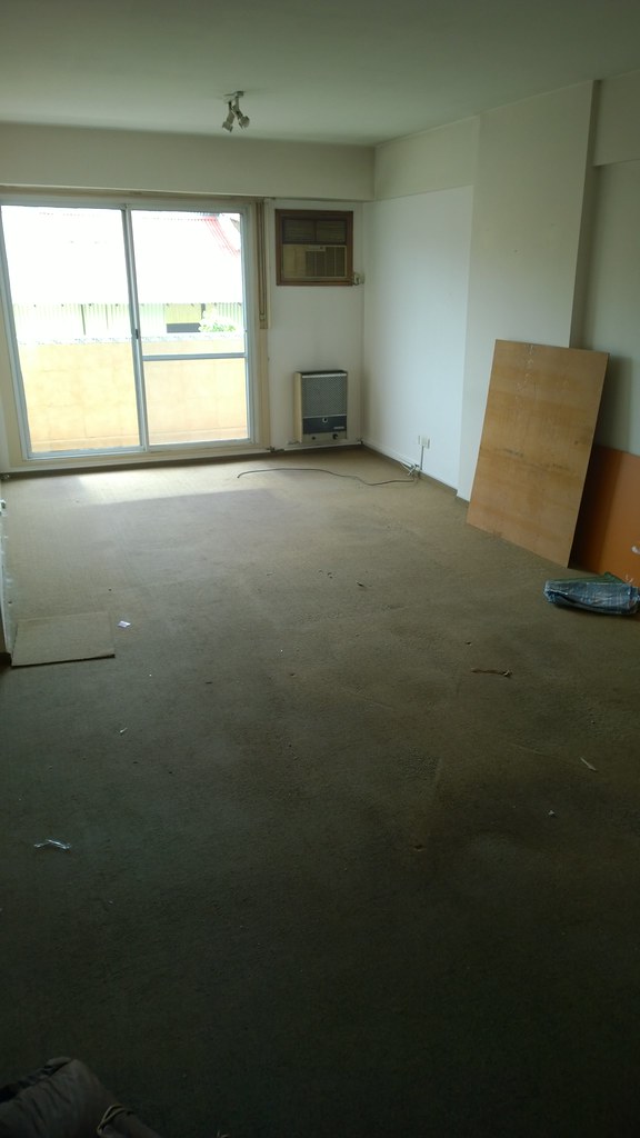

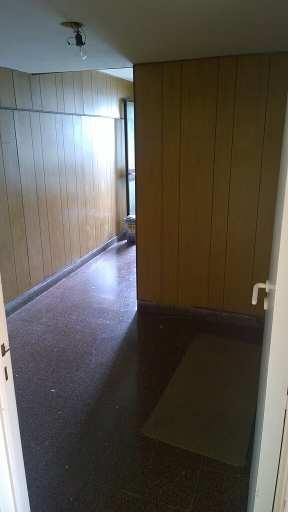

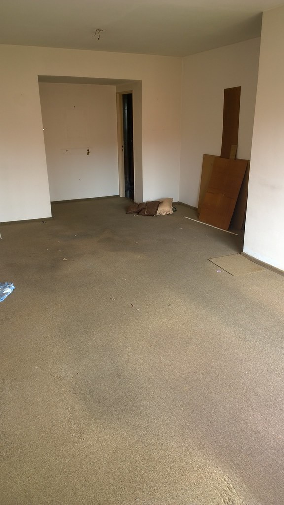

Para empezar, les dejo unas fotos del living pelado como lo compramos:
WP_20151101_12_51_37_Pro by Jua Didas, en Flickr
WP_20151101_12_49_31_Pro by Jua Didas, en Flickr
Como ven, es la típica distribución de living de departamento, en este caso las medias son aproximadamente 7.5 x 3.25 metros en la parte mas estrecha y algo de 4.1 metros en la parte ancha del mismo.

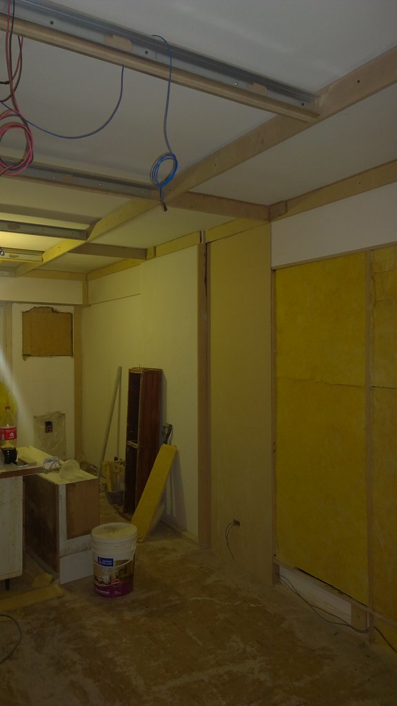

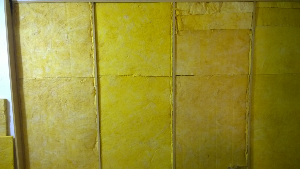

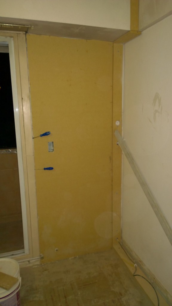

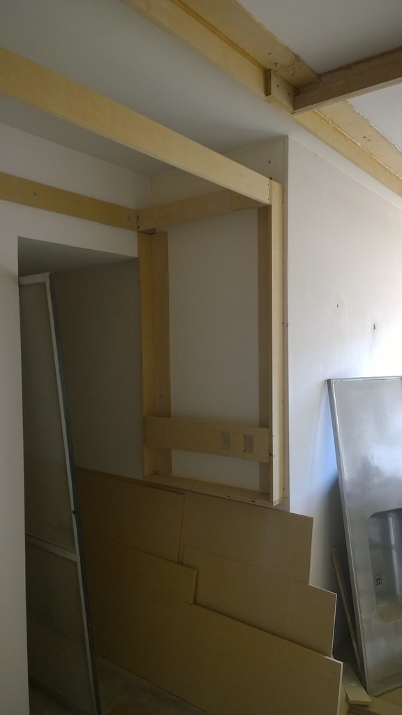

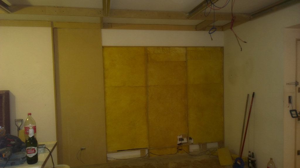

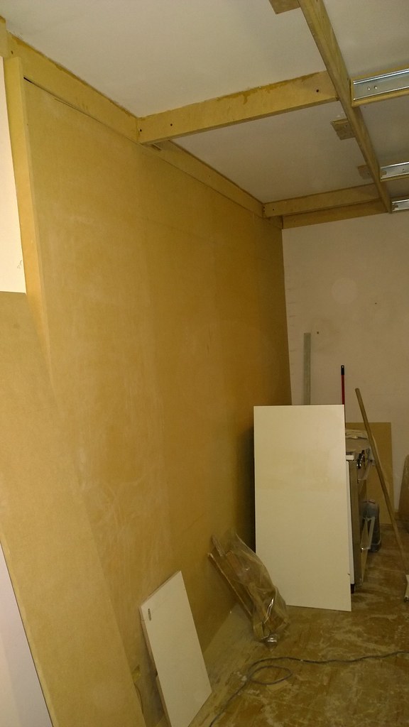

Interior de las trampas diafragmáticas de graves en paredes:
WP_20160427_19_20_01_Pro by Jua Didas, en Flickr

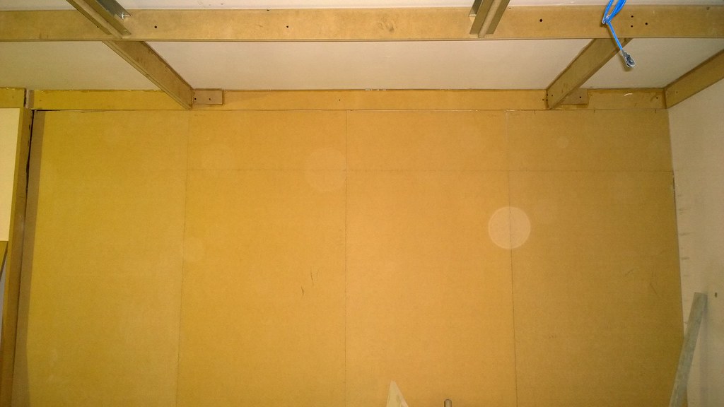

Primera placa puesta:
WP_20160428_20_41_04_Pro by Jua Didas, en Flickr

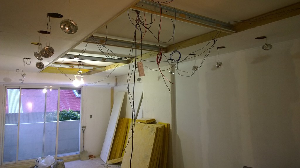

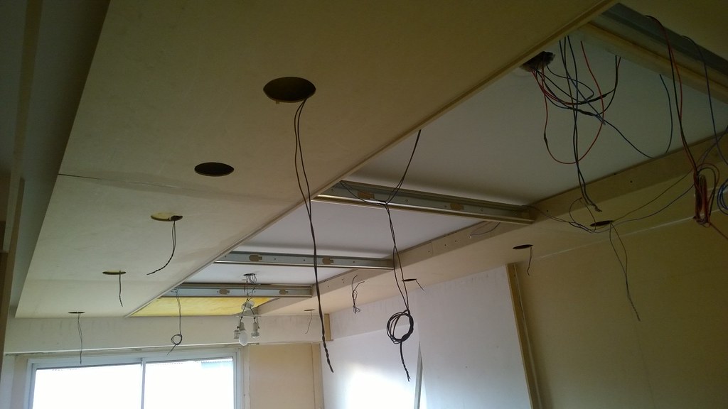

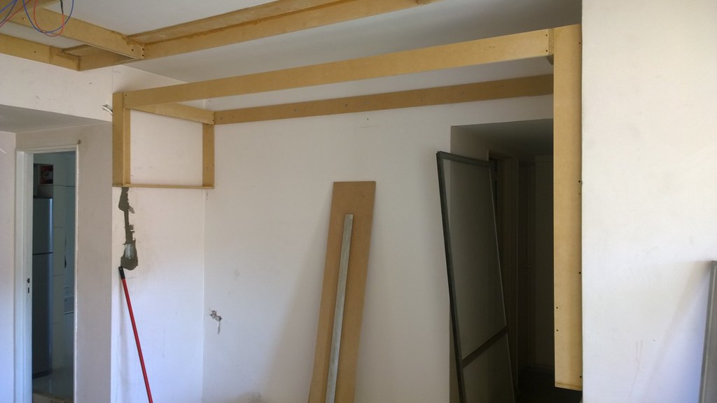

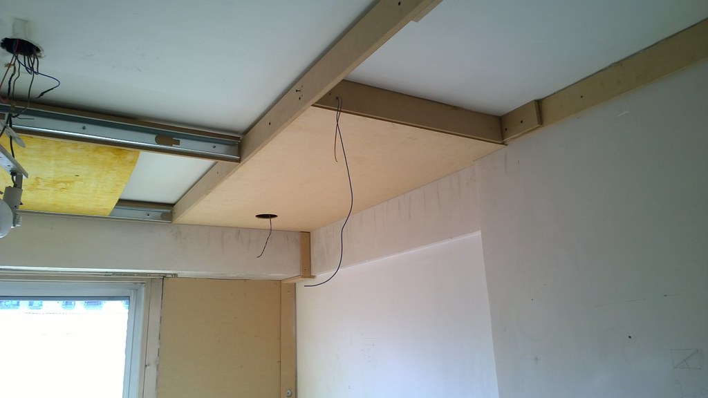

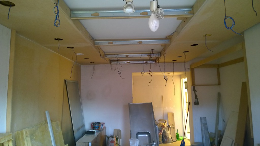

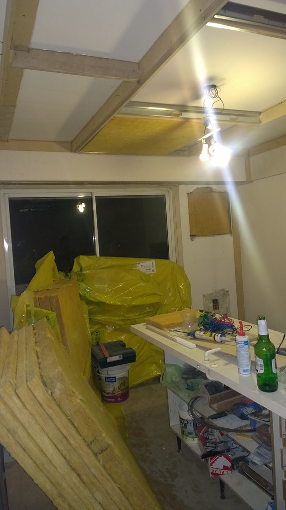

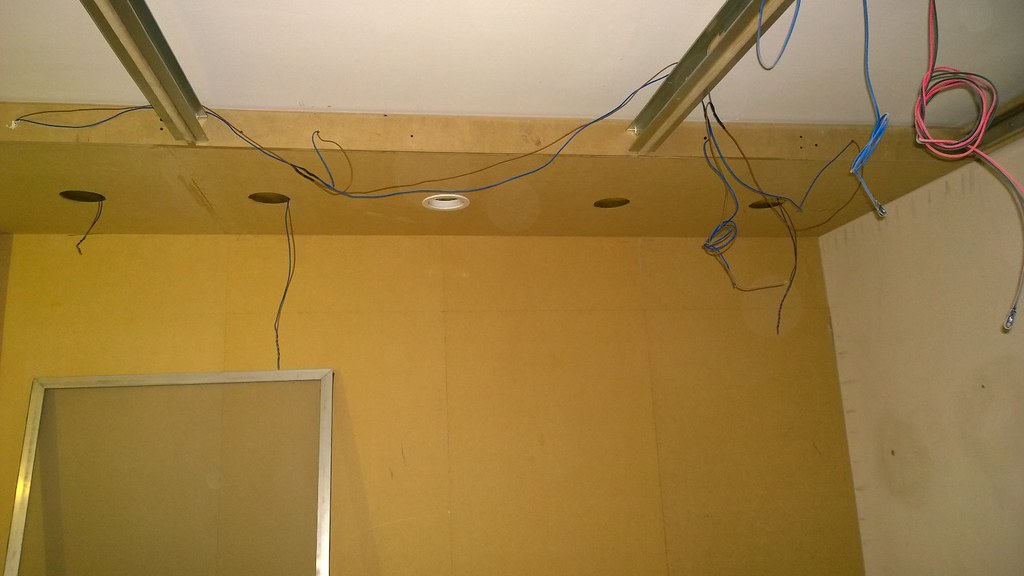

Entablado del techo para hacer el cielorraso, el mismo en el centro va a ser absorción y en los laterales trampas de graves diafragmáticas:
WP_20160428_21_18_38_Pro by Jua Didas, en Flickr
WP_20160428_21_18_11_Pro by Jua Didas, en Flickr

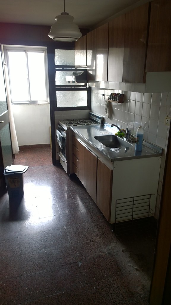

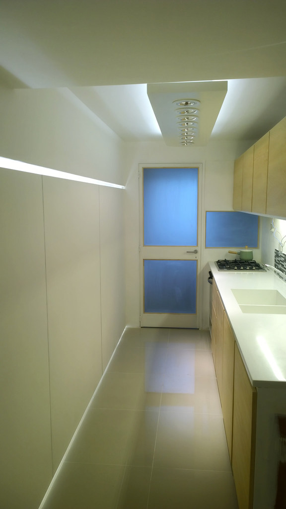

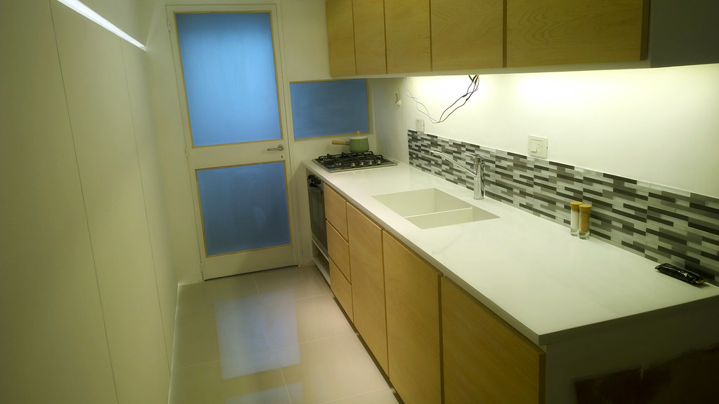

Para que vean la calidad de detalle/terminaciones con las cuales se esta trabajando (para un WAF positivo :D ), acá les dejo el antes/después de la cocina (todavía no terminada, pero que ya falta poco):
Antes:
WP_20151101_12_49_43_Pro by Jua Didas, en Flickr
WP_20151101_12_49_52_Pro by Jua Didas, en Flickr
Casi terminada (son fotos sacadas con el tel, no render):
WP_20160409_11_09_43_Pro by Jua Didas, en Flickr
WP_20160409_11_09_34_Pro by Jua Didas, en Flickr
WP_20160409_11_09_21_Pro by Jua Didas, en Flickr
Ojo, las fotos engañan, hay entre leds y AR111 mas de 10000 (mucho mas) lumens de iluminación, solo en la cocina, que realmente hace que estar ahí sea increíble (una buena iluminación es como una buena acustización).

Pregunta modo burro on: las trampas de graves, concretamente qué hacen?
Gracias y saludos!
Excelente Juan! Todo prolijísimo y a conciencia.
Gracias y saludos!
Hola Edgardo, gracias!
Las trampas de graves justamente "absorben" graves de forma eficiente (los paneles absorbentes típicos como lana de vidrio, guata, fonac, etc. casi no absorben graves, bajando el tiempo de reverberación y reflexiones de los mismos.
Hola coincido con antonio, desde mi burrada veo pared aislante y tapa (haciendo pared) pero eso queda todo aislado o quedan algunos orificios, disculpen si es muy bruto lo que pregunto pero desconozcimiento total del tema.
Hola a todos, son trampas diafragmáticas, lo que absorbe es la placa que tapa la lana de vidrio ya que esta tiene una masa x que resuena a una frecuencia x, en este caso, algunas a 150hz y otras a 75 hz, al resonar "absorben" la energía de los graves. Si se arman sin lana adentro, el Q de las mismas abarcan un ancho de banda muy estrecho, al rellenarlas con lana de vidrio el ancho de banda aumenta.
Es casi igual a un resonador helmholtz solo que en vez de resonar el aire de la cavidad, resuena una masa.
Lo bueno de estas trampas es que, son muy eficientes y ademas, se enmasillan, pintan y quedan igual que una pared, osea, no se notan.

Alguna idea de como calculas el "Fs" de las planchas?? ...digamos si hay algun articulo para verlo ...
Otra: Linda la simulacion final ... pero me parece que el botellero es demasiado chico !!:LOL:
