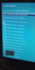

Buenos días, señores. Logré que diera imagen sin ISP, no llegué hasta ese punto.
L
ogré seleccionar el Project ID, en mi caso instalé este firmware: Soneview 32SV5050 - 2841AM5C1, el primero que subió @D@rkbytes
Aquí va el truco...
Con el control remoto seleccionar, input, izquierda, derecha, izquierda, izquierda.
Bajar 2 veces y seleccionar, repetir bajar 2 veces y seleccionar.
Ahora con la tecla de arriba, subir 18 veces y seleccionar, derecha y seleccionar.
Ahí está el video que subió el compañero, solo que en vez de bajar, subes 18 veces.
Postdata: me quedó sin wifi ni bluetooth. Intenten y comenten.WhatsApp Image 2025-12-22 at 11.41.46 AM.jpegWhatsApp Image 2025-12-22 at 11.42.27 AM.jpeg

Ese es un detalle importante, no se está estableciendo el Project ID de forma correcta, tal vez por eso no funciona el Wi-Fi y el BT.
El logotipo de inicio debe mostrar la marca Soneview o la marca que se seleccione conforme al Project ID.

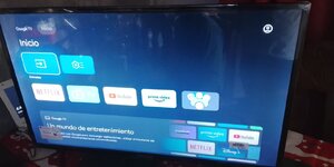

Puedes probar este que nadie ha mencionado si le funcionó: LA_SONEVIEW_320_M5C1_200I05701
Me funcionoó de maravilla, todo impecable, después de la carga dejar todo si tocar nada, luego comienza a hacer pruebas de video, audios y otros, en las pruebas de video tocar el botón power, sale una pequena pantalla a la izquierda de test, sacás el pendrive, después te vas a apjustes, sistema y borrado de fabrica, sigues las instrucciones sin miedo al éxito, hace su borrado y listo, como cuando lo adquiste de tienda, gracias, gracias, gracias, gracias, gracias....

Ese me funcionó de maravilla, amigo, muchas gracias. Seguir las instrucciones que puso el amigo arriba y queda listo, agradecido.
