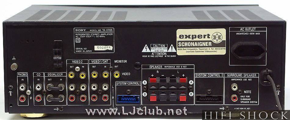

Hola, perdonad mi ignorancia y que retome el tema, por favor, a ver si podeis sacarme de dudas.
Tengo un amplificador como este:
El cual tiene sus 2 altavoces originales de 8 Ohms cada uno para frontales y otros 2 jvc de 8 Ohms para atrás.
Y me gustaría saber si puedo aprovechar el central de 8 Ohms y el subwoofer de 8 Ohms, de un home parecido a este par conectarlos al SURROUND SPEAKER sin riesgo de dañar el equipo, y como hacerlo?
Y la segunda parte, ¿Cómo sé que cable tengo que conectar al positivo y cual al negativo?, lo mismo con la entrada RC (creo que se llama así), cual es el + de esa entrada y cual el - y como distingo + - en los altavoces.
Muchas gracias.
Suelen ir marcados o en su defecto rojo+ y negro -.
En cualquier caso si los conectas al revés no romperás nada, solo sonará "raro".

Son negros los dos, en algunos casos uno de los 2 lleva una linea blanca, mi oído es incapaz de detectar ese "raro", lo oigo igual. ¿Habría posibilidad de conectar los altavoces de 8 ohms al surround de alguna forma? Gracias.

voy a profundizar un poco más en mi pregunta por si sirve de algo, no entiendo mucho de estoy y me dio la sensación de que el surround era algo parecido al subwofer, es decir, que emitia bajos y parece ser que no es así, tampoco se muy bien como funciona, pero lanzo la pregunta, me llama la atención que tenga salida RCA mientras que el resto lleva pinzas:
tengo un equipo HIFI con salidas de L-frontal 8oh + R-frontal 8oh + L-trasera 8oh + R-trasera 8oh + (RCA) L-surround 16oh + (RCA) R-surround 16 oh
y los siguientes altavoces Sony HIFI x2 de 8oh, JVC x2 de 8oh de una minicadena, pequeños altavoces de un home Sony L+R+Central+Subw todos de 8 oh,
¿Cual es la mejor forma de conectarlos para conseguir el mejor sonido y como hacerlo?, el equipo al ser antiguo no tiene lector de usb y casi todo falla, cd, radio, casetes, lo tengo conectado a la tele para ver pelis y oir el youtube.
gracias por todo, saludos
Si preguntas una cosa y buscas otra, la lías.
Lo que te he dicho es así
Lo que dice esa web es así
Lo que pasa es que el así¹ habla del tema¹ y el así² habla del tema²
Si a la pregunta¹ le aplicas la respuesta² y/o al contrario vas mal.
Si haces preguntas sin poner interrogantes entonces son afirmaciones y no se entiende lo que dices.
Normalmente las salidas de pinzas son para altavoces y las salidas RCA son de línea para colocar un amplificador, es.decir que a esa toma no le puedes conectar un altavoz pasivo directamente.

Y si las salidas RCA son para poner detrás otro amplificador ¿Porqué ponen surround speaker 16 Ohms? ¿Es lógico añadir un amplificador a la salida de ese amplificador?
