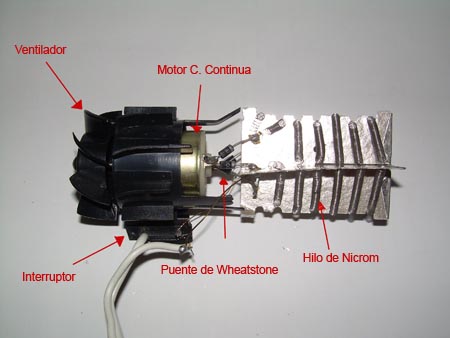

me parece que la respuesta esta en los repuestos para secador de pelo
Ya tengo el alambre de nicrom, lo "recicle" una con una Resitencia de aprox 46ohm por metro, tiene a ojimetro uno de entre 0.3 y 0.5mm..
Como puedo saber cuanta corriente va soportar?
alguna tabla perdida en la internet?
Ni idea, pero si medís todo el nicrom que sacaste, tenés la resistencia total. Esa resistencia tenía 220V entre extremos => Tenés la corriente que manejaba.
No creo que pueda usarse para mucha más corriente, o los chinos que hicieron el aparato estarían perdiendo plata por usar más nicrom que el mínimo necesario :D.
