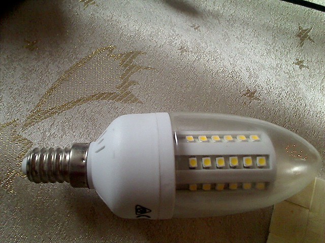

stokor: hay que diferenciar entre LEDs como reemplazo de los bombillos incandecentes y el uso de LEDs en general. La muerte de todo LED por lo general está relacionado a su calentamiento. Por otro lado muchos provedores se surten en la China donde la calidad difiere mucho entre empresa y empresa. En mi casa he reemplazado los bombillos incandecentes con este tipo de bombillo LED:
Estos bombillos realmente son de alta calidad y realmente duran muchísimo. Aun tengo en uso las primeras y estas existen con roscas diversas, equivalente a lo que estabamos acostumbrados de los encadecentes.
