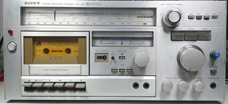

Sony Stereo Receiver Tape Deck HST-300. Problemas al sintonizar la radio.
Hola, buenas tardes a todos y Feliz Año Nuevo.
Hace unos días, al ir a tirar la bolsa de la basura, coincidí con un señor que llevaba este aparato debajo del brazo y que al parecer se disponía a tirarlo, o como mínimo a depositarlo en el contenedor de la basura, le pregunte, que porque lo tiraba y me dijo que no funcionaba bien, le dije, que si le importaba que me lo quedara, y me dijo que no, así que lo cogí y me lo lleve para casa para trapichear con el, para arreglarlo, si podía, "me serviría de lujo para el Taller, (garaje)" y en caso de que no, pues aprovechar las piezas que me pudieran interesar para nuevas reparaciones o futuros proyectos.
Le faltaba un botón al Tunig de la radio y un embellecedor de pulsador al Dolby NR por lo demás se veía entero, llevaba cuatro lámparas para la iluminación del dial y de los VU Meters, de las que solo funcionaba una.
Buscando información sobre el aparato, encontré el Manual de Servicio. El aparato salió al mercado, según parece, sobre 1977.

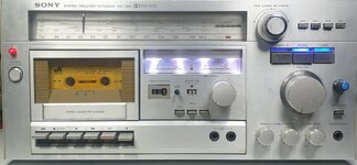

El caso es que el Cassette no funcionaba y tampoco el rebobinado. El funcionamiento del Cassette, "se arreglo cambiándole las gomas de arrastre, una limpieza y un poco de engrase", ya todo funciona correctamente.
El aparato tiene tres botones de ajuste de Audio, BASS, TREBLE y BALANCE. El botón de Graves, "BASS", funciona bien, aunque no tiene mucho bajo. El de Agudos, "TREBLE", también funciona bien pero tampoco tiene mucho brillo. El control del balance, no efectúa ninguna regulación ni a derechas ni a izquierdas. Teóricamente el control del Balance es de 100K.
Al mirar en el lugar correspondiente del selector del balance, los 3 potenciómetros "BASS, TREBLE y BALANCE" están unidos en una sola pieza, el Bass que aparentemente tiene 6 patas, "ocupa el sitio de dos potenciómetros en línea" el Treble "que también tiene 6 patas, "también ocupa el sitio de dos potenciómetros en línea" y el Balance, que solo tiene 3 patas, "como un potenciómetro normal", están unidos en una sola pieza, es una pieza lineal de 15 patas, mas las dos masas de las esquinas que también van soldadas a la placa, en total mide de unos 8,5cm, tiene la referencia 0D4N ALPS JAPAN 825-21. He buscado información en la RED pero no he encontrado nada al respecto. Por lo tanto no tengo la opción de comprar una nueva ni poder cambiarla. Al final... he soldado tres cables a los tres agujeritos que tiene el potenciómetro que no funciona a un potenciómetro nuevo de 100K, lo he probado y el invento funciona, así que he buscado un lugar en la parte delantera del aparato, intentando no estropear el frontal, con cuidado le he hecho un agujero de 7mm lo he colocado y ya funciona.
El siguiente problema es la Radio, En SW 1 y SW2 solo se oyen 2 emisoras y no siempre, en AM, solo 1 en dos sitios diferentes y se oyen muy mal. En FM, en la parte alta del dial se oyen bastantes emisoras hasta aproximadamente el 96,2 MHz "aproximadamente", desde ahí para abajo no sintoniza bien.
He intentado seguir las instrucciones del manual, esta como la mayoría... en Ingles y a pesar de las fotos, no lo entiendo muy bien.
¿Podríais echarme un cable para graduarlo? Gracias.

En la foto de abajo se puede apreciar en bolígrafo Azul las lecturas del sintonizador TX-710 Pioneer y al lado en rojo las lecturas del Sony, nótese que según van bajando las frecuencias, hay un desfase en ellas, las que están en bolígrafo rojo son aproximadas ya que el Sony es Analógico.
La fila del centro es la cantidad de leds encendidos en cada una de las emisoras. En la fila de la derecha he marcado con un circulo "O" en las que enciende el Led de Estéreo y con una "X" las que no, y con una "X" y un "O" las que el Estéreo se enciende y se apaga.
A partir de la emisora 96,50MHz que en el Sony esta poco mas o menos en el 97,50MHz - 97,70MHz se pierde la señal entre interferencias y parece que haya solo un par o tres de emisoras arrastrándose, en el resto del dial. He usado la palabra, arrastrándose, porque una emisora cubre muchas frecuencias, calculo que unos 2 MHz cada una.
En el sintonizador Pioneer todavía hay 21 emisoras mas, hasta el 87,7MHz.

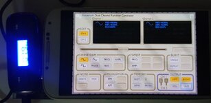

Para hacer la sintonización, he "inyectado, usado", una señal cuadrada a una frecuencia de 107,9Mhz, señal, que he sintonizado con el dial y que como no aparecía, la he buscado con el condensador Variable marcado como CT2, y una vez la he encontrado, la he terminado de ajustar con el otro Condensador Variables, el CT1. He comprobado las emisoras y hasta la frecuencia de 96, 97MHz funcionaban bien, pero el resto del dial, no. También he "inyectado usado" otra señal de 87,7 MHz, sintonizando el dial en esa frecuencia pero no he podido conseguir encontrarla por mas que he movido los dos Condensadores Variable. ¿Sera un problema de apertura de las espirales de las bobinas, L1 y L2?

l a quien pueda interesar: La señal utilizada, la he conseguido gracias a un aparatillo como este, que cuesta en torno a los 10€. Un Trasmisor de FM inalambrico Bluetooth, con minijack de 3,5mm, que permite seleccionar todas las frecuencias de FM, de 87,MHz a 108MHz. Aparato que conectado a un telefono movil en el que tengo cargada una App, que se llama Function Generator, "es una maravilla de App, es basicamente un generador de frecuencias de 1 Hz a 22KHz", que me ha permitido poder generar una señal rectangular de 400Hz que he podido rastrear en toda la banda. La idea no es mia, pero tengo que reconocer que es genial.

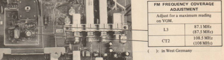

    300.6 KB · Visitas: 9
    324.5 KB · Visitas: 9
con los Condensadores Variables, CT1 y CT2 y con la apertura/cierre de las espiras L1 y L3 "no se si eso se debe hacer o si es correcto, pero lo he hecho. Al final he conseguido ajustar bastante bien las emisoras en el dial.

En la página 8 del manual de servicio se encuentran los detalles para el ajuste del sector FM. Lo que has hecho, sin duda alguna, es lo que SÍ se debe hacer para lograr el correcto ajuste al dial y la mejor recepción de la señal.
Pero es posible que, aún al haber logrado algo, como mencionas, el proceso se haya realizado en forma no acorde a lo debido.
Como podrás ver, allí te indican que, para ajustar la COBERTURA de frecuencias para esa banda, solo es necesario ajustar L1 + CT1. Esto es para que quede distribuida la recepción entre los 87,5 MHz y los 108 MHz (West Germany). Lo que no indican es el proceso que se debe realizar para lograr el ajuste y esto se debe a que, se da por entendido que quien lo va a realizar es experto en ello.
Te explico:
1.- No tocar L1 en este punto. Fijar CT1 a mitad de recorrido.
2.- Se fija un generador en la frecuencia más baja 87,5 MHz.
3.- Se lleva el dial del receptor al punto 87,5 MHz verificando si las señal del generador se recibe en punto más alto o más bajo. Si más alto, se debe expandir ligeramente L1 hasta que coincida el punto de sintonía con la marca del dial receptor. Si más bajo debe CONTRAER L1 hasta lograr la coincidencia.
4.- Ahora se fija el generador en la frecuencia más baja 108 MHz.
5.- Se lleva el dial del receptor al punto 108 MHz verificando si las señal del generador se recibe en punto más alto o más bajo. Si más alto, se debe aumentar ligeramente CT1 (Giro a izquierda) hasta que coincida el punto de sintonía con la marca del dial receptor. Si más bajo debe reducir CT1 (Giro a derecha) hasta lograr la coincidencia.
Los pasos del 1 al 5 se deben repetir hasta que el ancho de la banda quede distribuido completamente a lo ancho del dial receptor.
Los elementos L3, CT2 ajustan la sensibilidad del canal:
Procediendo de forma similar a la sintonía (Pasos 2 al 5) se van ajustando L3 (Máxima señal a 87,5 MHz) y luego CT2 (Máxima señal a 108 MHz).
