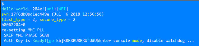

Sí, vi los videos y me pasa lo mismo. El único problema es que mi copia de seguridad no se realizó correctamente; el desplazamiento era 80000 en lugar de 8000, por lo que se queda atascada en la pantalla de registro. Necesito una copia de seguridad correcta, ¿o debería escribir el archivo de arranque con el RT809H? Cuando escribo la copia de seguridad, el dispositivo no ejecuta el registro; ejecuta su propia copia de seguridad en FlashTol, pero es una copia de seguridad parcial y se queda así.
Un respaldo de la e-MMC estaría mucho mejor, el problema es conseguirlo.
El RT809H no tiene la opción de grabar bootloader MediaTek en e-MMC, solo en NAND Flash.
Prueba grabar con FlashTool el bootloader que subí.
Si no funciona, busca un respaldo que use el SoC que tiene la placa y extrae el bootloader.
Hola de nuevo, lamentablemente el gestor de arranque que compartiste es incompatible. Tengo un SOC MT9970A y un usuario llamado Losadator tiene una de estas placas. Si pudiera compartir su gestor de arranque conmigo, se lo agradecería.
