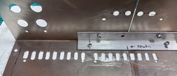

Si, tal cual, pero al final entró el taladro sin problemas y pude hacer todos los bújeros. Luego corté la unión con el minitorno y con un poco de lima dejé los agujeros OK. Esta siesta, antes de volver al trabajo, sujeté los disipadores al gabinete por los agujeros a tal efecto y las ranuras de ventilación de abajo quedaron PERFECTAS!!! y alineadas con los huecos entre aletas del disipador....No quedaron muy muy bonitas del todo...pero no se ven y dejerán pasar el aire 🤷‍♂️. Ahora debo hacer los agujeros arriba para que salga el aire que entra por debajo, por que si nó se va a inflar la caja y puede explotar :ROFLMAO:

Primero el resultado del "ranurado"....que podria haber quedado mas lindo:
Si bien no es taaaan lindo...es completamente funcional y sin errores de posicionamiento ni de las ranuras ni de los huecos :excelente:...claro que al final no hice los huecos de 5.5mm sino de 4.5mmm por que deo contrario las divisiones entre ranuras quedaban demasiado delgadas 🤷‍♂️

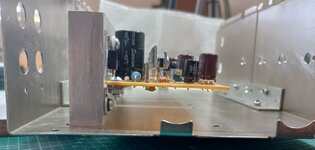

y acá va la vista de costado. Por supuesto que faltan un par de tornillos por cada PCB para sujetar los extremos en voladizo (ahí abajo se ven las perforaciones a tal efecto), solo que ahora no los he puesto por que debo cortar separadores de 18mm de largo (con el viejo truco de las biromes BIC gastadas).
Continuará..
