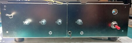

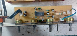

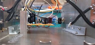

Otro poquito mas...ahora con el preamplificador (y)

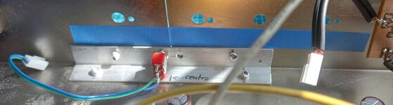

Primero hay que armar la llave que activa/desactiva el loudness, y es un simple interruptor:
Hay que instalarlo antes de montar el preamplificador por que este switch va por debajo del PCB.

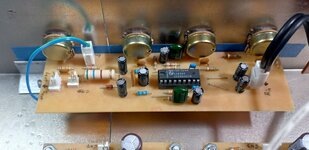

Y si te acordás de esta foto:
80-pre-parche-placa-cruzada-jpg.285133
verás que el "arreglo" pasa muy cerca del borde del PCB, y como ese costado es donde van montados los potenciómetros...vamos a tener que aislar el gabinete para que no toque ese alambrito de cobre. La aislación la hacemos con un recorte de cinta de enmascarar (yo usé la azul por que es 100 veces mejor que la blanca normal y no se despega con el tiempo) aunque podríamos usar acetato autoadhesivo...o hasta cinta aisladora, pero asegurate que no se despegue cuando se ponga vieja. El gabinete queda así:
y ahora si podemos montar el PCB del preamplificador, ajustar las tuercas de los potes y enchufar los conectores que tenemos listos: control de loudness y entrada desde el atenuador.
y aprovechamos para aislar los terminales del interruptor de encendido del equipo, para que no queden cosas con 220V dando vueltas por el gabinete. El aislante es un recorte de espagueti termocontractil muuuuy gordo que uso para los ground-loop-breaker.
Ahora podemos comenzar a completar el cableado de las entradas a los amplificadores, y las alimentaciones del pre y de los amplis...y por supuesto...instalar la fuente de alimentación.
Continuará...

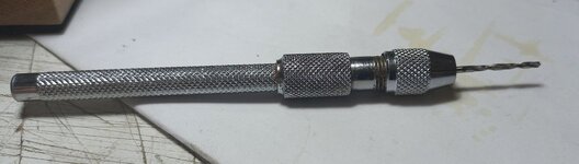

Como ya comenté en el hilo del Amplificador de Museo, los "pines torneados" que he usado para establecer las conexiones de Vcc, GND y la salida de parlantes (esos terminales cilíndricos que se ven a los costados de los PCBs) son muy cómodos para conectarle luego los cables necesarios, pero existe el problema de que los conectores que se encastran en esos pines ya no están disponibles donde vivo :cry:, y soldar los cables a los pines es una tarea no muy grata por que al estar verticales, el estaño fundido corre hacia abajo y complica la soldadura...sobre todo si no hay mucho espacio disponible.
Yo siempre tengo la idea de diseñar las cosas para que puedan desarmarse con cierta comodidad, y para quitar el PCB de un amplificador solo hay que liberar 4 tornillos y la plaqueta queda suelta...pero aún sujeta a los cables de alimentación y parlantes (la entrada no por que tiene un conector mini-molex que se libera muy fácilmente). Como ya no hay conectores para los pines, voy a tener que inventar algo que permita quitarlos con facilidad aunque estén soldados....aunque siempre queda la alternativa de sacar el PCB junto a los cables de alimentación, pero aun hay que quitar el cable de parlantes.
Para tratar de aliviar un poco el problema vamos a "crear" una suerte de conector tubular usando el propio cables de conexiones, que pelaremos y enrroscaremos alrededor de un pin torneado que tengamos libre por ahí:
Ahora, con cuidado, cubriremos de estaño el rollo de cable y luego quitaremos el pin torneado dejando armado "el tubito de cables enrrollado":
Los huecos se ven bien cilíndricos pero no por que yo sea un maestro para las artesanías, sino por que les pasé una mecha de 1.25mm (que es el diámetro del pin torneado) para dejar huecos uniformes. La pasé con este manguito o como se llame el coso este, comprado en el subte de la CABA hace años:
Ahora viene la parte fácil: colocamos cada "conector" en el pin correspondiente de cada amplificador: No te vayas a equivocar donde los ponés por que vas a quemar todo cuando enciendas el equipo!!!
Y una vez puestos en su lugar les damos un poco de estaño por arriba: como ya están estañados, con solo agregar un poco por el extremo superior quedará adheridos a los pines y haciendo contacto perfecto. Cuando los quieras quitar solo tenés que calentarlos con el soldador y tirarlos hacia arriba con una pinza o tirando desde el propio cable...aunque esto no es lo mas recomendable.
Te va a quedar una cosa soldada así:

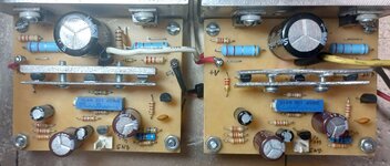

Y ahora vamos a terminar el cableado de todas las PCBs excepto el cableado de alimentación, por que hay que hacer algún engendro para facilitar el acceso.
Primero soldamos el cable a parlante de cada amplificador luego de hacer el mismo truco anterior del "rollito estañado". Fijate que acá le cubrí la conexión con un trozo de spaghetti termocontráctil pero SIN apretarlo con calor, ya que solo quiero que la aisle de los metales circundantes, pero que pueda retirarse fácilmente en caso de desmontar el PCB.
Luego armamos el cable que conecta las salidas del preamplificador con las entradas de los amplificadores. Esta conexión se hace con cable blindado (casi) igual que hicimos con las fichas RCA y el atenuador, pero acá vamos a probar una triquiñuela que apliqué en el Amplificador de Museo y que está un poco oculta en la página 97 del libro Sistemas de Sonido. Te traigo la imagen para que lo veas en los recuadros rojos:
Lo que se vé ahí es que NO SE CONECTA la línea de GND a través del cable bindado de señal en la salida del preamplificador, y solo se conecta el cable central del blindaje. La conexión a GND solo se realiza a través del riel de alimentación (en estrella) y esto evita un lazo que podría trabajar como antena y captar ruidos surtidos. Normalmente yo SI conecto el blindaje a GND en ambos extremos, pero en el amplificador de museo seguí las instrucciones de este libro de Fapesa y el resultado final fué excelente a pesar que tenía un desbole de cables bastante importante. Sin embargo, el blindaje SÍ se conecta a GND del lado del amplificador con la idea de extender la protección de interferencias en la entrada a lo largo del cable de señal.
Para hacer esto que he descripto, lo primero es preparar los cables para la ficha mini-molex de tres terminales que es la salida del preamplificador, y lo que hacemos es pelar el cable blindado y "peinar" el blindaje hacia atrás dejando expuesto el cable central:
Luego cubrimos el "peinado" con spaghetti termocontráctil y pelamos los extremos del cable central para luego soldar los terminales de la mini-molex hembra (no sé si estoy discriminado género cuando digo ficha-hembra :unsure:....payasos YLPMQLP...)
Ahora soldamos los terminales y los metemos en los extremos de la mini-molex...del lado correspondiente al canal correcto.
Al medio no vá nada por que ahí debería ir el blindaje a GND. Y hemos guardado el blindaje por si hiciera falta conectarlo por algún motivo...
Las fichas que van a los amplificadores si tienen conectados ambos cables: el blindaje y el de señal:
Y con esto terminado, mas el cable de alimentación del preamplificador que no he descripto pero es un simple par de cables, uno rojo y el otro negro, que van conectados a una ficha mini-molex hembra de dos terminales, ya podemos finalizar el cableado de todas las PCBs y preparar el montaje y conexión de la fuente de alimentación:
Con todo esto listo ya casi que podríamos poner el sistema en funcionamiento y escuchar música, pero NO vamos a hacer eso todavía por que si bien tenemos evaluados y ajustados todos los módulos, siempre pasan cosas raras por culpa de Murphy y sus leyes...así que vamos a tratar de minimizar los fallos haciendo las cosas paso a paso...

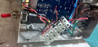

Les dejo unas fotos con la fuente ya montada (eran solo dos tornillos para sujetar las escuadras):
Ahora viene el engendro para facilitar el acceso a la conexión de la parva de cables de alimentación: usé una sección de 6 terminales de una regleta de conexiones (clema para España) separada en dos mitades de 3 terminale cada una: tres para GND y tres para +Vcc. De uno de los lados conecté los cables puenteando la mitad de GND y lo mismo hice para la otra mitad de +Vcc. Si hacés esto mismo asegurate que los cables entre bien en cada terminal para que puedas ajustarlo y hacer un EXCELENTE contacto. Fijate...
Del lado que quedó libre vamos a conectar las líneas de GND y +Vcc, pero primero conectamos la regleta a la fuente de alimentación respetando los colores y la polaridad adecuada.

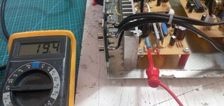

Ahora, y antes que nada, conectamos TODOS los cables negros (GND) en la sección correspondiente de la regleta. Ojo que tenés 4 cables y 3 terminales así que yo enrrosqué el cable de masa del preamplificador con la masa de parlantes (el cable negro que viene desde la ficha de parlantes) y los metí juntos en un solo terminal. Las masas de cada amplificador las dejé una en cada terminal. Luego de esto conectamos el cable rojo (+Vcc) del preamplificador a un terminal de la sección de los cables rojos y paramos ahí.
Una vez que has hecho esto Y SIN ENCHUFAR NI ALIMENTAR NADA!!! vas a quitar el chip TDA1524 del zócalo y vas a verificar si el zener regula correctamente. Para hacer eso, y dado que ya tenes la fuente instalada y operativa, vas a enchufar un cable tipo PC de 220V en el conector IEC pero antes asegurate que el interruptor de 220V esté "apagado". Vas a colocar las puntas del tester en escala de 20V DC sobre el diodo zener (punta roja al cátodo --> extremo que tiene la rayita), vas a encender la alimentación y vas a medir la tensión a la que regula el diodo zener, que debe ser de 9.1V o por ahí cerca. Medí rápido (5 segundos) por que no queremos calentar mucho el diodo!!!!
Si la tensión sobre el diodo es de 9.1V es que todo está OK hasta acá, así que apagá la alimentación y seguí midiendo sobre el zener hasta que la tensión caiga por debajo 1V...y recién en ese momento podés volver a instalar el TDA1524 en su zócalo respetando la posición correcta!!!
OK, hasta acá tenemos el preamplificador OK y vamos con los amplificadores.
Primero vas a conectar a la regleta el cable de +Vcc de cualquier amplificador, pero yo lo hice primero con el canal izquierdo.
Si tu fuente entrega 34V tal como hemos medido y ensayado antes casi que no vas a tener que hacer nada, excepto verificar que el valor de la polarización estática se mantenga en lo que ajustaste...tipo 30mA o 13.2mV sobre los extremos de las resistencias de emisor de los transistores de salida. Pero si has usado una fuente conmutada como yó y que entrega un poco más de tensión (36V) vas a tener que recalibrar la polarización estática por que con el aumento de tensión se va a disparar un poquito hacia arriba. Si no te acordás como se hace podés releerlo acá:
y aordate de quitar el cable blindado de la entrada y reemplazar la ficha mini-molex por un cable o alg que cortocircuite la entrada a masa.

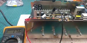

Según mis simulaciones, la polarización estática debería correrse, desde el valor original, hasta los 36 o 37mA, pero como no estoy simulando los efectos térmicos la corriente será un poco mayor, pudiendo llegar hasta los 45mA. Fijate las fotos que siguen:
Arranqué con 40mA
y al rato, luego de calentar un poco, llegó a los 44.5mA y ahí se quedó.
Entonces, giramos el trimpot a la izquierda para bajar la polarización estática al valor original (solo fué un cuarto vuelta)
Una vez que se queda ahí, ese canal está listo y debés verificar la tensión en el punto medio de ambas resistencias de emisor, que debe rondar muy cerca de los 18V (a mí, en un canal me dió 17.75V y en el otro me dió 17.3V).
Una vez ajustado un canal tenés que repetir EXACTAMENTE LO MISMO para el otro amplificador sin desconectar la alimentación del primer amplificador que recalibraste, así que apagás todo, ponés el cable rojo de +Vcc del nuevo amplificador en la regleta y volvés a hacer lo mismo que antes.
Una ves que terminás, y si no salió humo o fuego de ninguna parte, es que vas muy bien y el ampli está casi casi listo. Ahora nos queda armar el ground-loop-breaker, conectarlo y ya podés probar si funciona poniéndole un par de baffles (NO USES DE 4 OHMS!!! tienen que ser de 6 u 8 OHMS!!!) y metiéndole música por alguna de las entradas (y) (si es una señal de bajo nivel tenés que entrar por Aux-2) . Yo me tengo que preocupar de pintar la tapa y la perillas y preparar el frente, así que en un par de días vuelvo con las pruebas sonoras que haya hecho.
