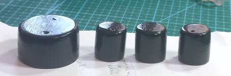

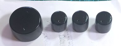

Acá les traigo las perillas...no quedaron tan mal después de todo...
Esos detalles que aparecen en la foto en la realidad son invisibles, solo que yo he puesto la luz de manera que resalten. También les puse un puntito blanco a cada una para indicar la posición, aunque les falta un retoque:
