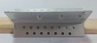

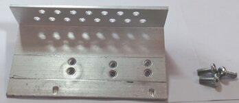

Ya que estoy voy "procesando" un viejo disipador de fuente de PC para ver si puedo usarlo para enlazar los drivers:
La idea es reciclar lo más posible, así que veré si puedo acomodar los cortes y los huecos para usar los mismos tornillos que trae el disipador...por que si nó hará falta un macho para roscar nuevos agujeros o andar haciendo malabarismos con tuercas y tornillos.

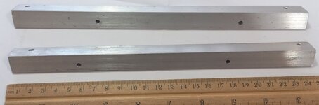

Y revolviendo un poco aparecieron dos trozos de L de aluminio con las que calculo que podré unir tanto las tapas como las bases de las cajas de fuentes de PC...previo cortarlas al medio, claro...

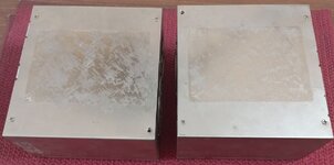

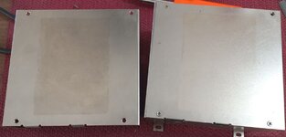

Siguiendo con algunos avances pequeños hasta que se pase el put#$@& viento zonda, me dediqué a limpiar las cajas de fuentes de PC que van a formar el gabinete.
Si recuerdan esta foto anterior:
11-proyecto-caja-arriba-jpg.283743
habrán visto esas etiquetas amarillas...que están RECONTRA-RE-PEGADAS!!! Tienen mas de 30 años y no hay forma de despegarlas...y ahí a la izquierda verán algunos intentos de quitarla...obviamente infructuosos :mad:
Pero justo hoy, hace un rato, miré un video de un canal que sigo en YouTube (https://www.youtube.com/c/ZonaHardware) y el flaco estaba limpiando una PC para mejorarla y despegó una etiqueta parecida con la pistola de aire caliente 🤯. Así que agarré la que tengo en casa (comprada en la época de un turquito delincuente):
y con la ayuda de una espátula...las etiquetas salieron en menos de dos minutos!!!
El "problema" es quedaron muchos pegotes del adhesivo que las sujetaba y que no se fué junto al papel. El flaco este del video lo limpia con alcohol isopropílico, pero se demora mucho y gasta bastante (--> carooo!!!). Yo ya conozco esos adhesivos y se quitan al toque con "solvente" que no sé que corno es pero diluye los adhesivos estos de las etiquetas y los que trae el papel Contact!!! Este es el que conseguí hace mas de 10 años para limpiar los baffles (los mismos que están en reingeniería ahora en el tema del ampli de museo) para quitarles los restos del adhesivo que dejó el papel (vinilo creo que es) Contact que los cubría. Aún queda media botella....
y tres sopaditas de un trapo y 30 segundos mas tarde...
Mire vea que bonito que quedaron...Limpiecitas!!
Le voy a tener que avisar al flaco del video por que se va a ir a la quiebra comprando isopropílico...solo espero que vendan solvente en Uruguay...
Continuará!
