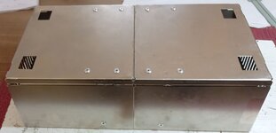

Un amplificador integrado para principiantes (amplificador + preamplificador + fuente)

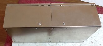

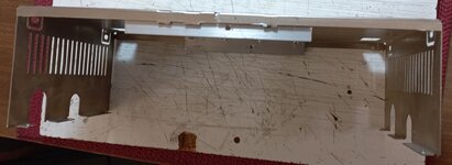

Hoy continuamos con las artesanías del gabinete, buscando armar la "tapa" de la caja.
Primero, cortamos los laterales que sobran, donde antigüamente iban montado el ventilador y las fichas IEC de la fuente. El corte lo hice con la amoladora y el disco de 0.8mm, pero podría hacerse con un minitorno y disco de corte reforzado con fibra de vidrio...y muuuucha paciencia. El resultados fué esto:
No hay que tirar los sobrantes por que servirán de plantilla para el corte de la toma IEC para el cable de 220V.
Luego de una hora malabareando para colocar las L y alinear ambas semi-tapas:
Llevó tiempo por que no es cuestión de poner las L así nomás sino que deben estar separadas 1.5mm del borde de las tapas para que luego encastre la base. Otra vista, ahora de costado:
Y para verificar que cierre bien cuando se juntas ambas mitades, cerré la caja y le puse los tornillos pertinentes (warning!! la caja se cierra por abajo y no por el costado como normalmente ocurre :unsure: ). Les dejo varias vistas por que quedó bastaaaaaante bien:
Voy a ver que rejilla metálica puedo conseguir para tapar los huecos de arriba de los "pasacables" que quedan bastante abiertos y se pueden poner peligrosos del lado del transformador por que andarán los 220V por ahí cerca.
También corté los disipadores para chicarlos un poco y ahora han quedado de 78.5mm de ancho, con lo que se gana bastaaaante espacio para girar el transformador.
Y también arreglé la plantilla de taladrado separándola en capas y usando una capa extra para colocar las leyendas del panel frontal.

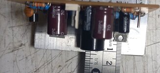

Una vez que tenemos sujetas las escuadras al PCB es hora de montar el PCB sobre el disipador. De esta forma vamos a ver a que altura dejar los transistores para aproximarnos lo mas posible al centro del disipador.
En mi caso no tuve mucha elección de la altura del PCB por que los tornillos de las escuadras "se molestaban" con los tornillos propios del disipador para sujetarlo a la base del gabinete, y en este caso solo pude ubicar los huecos de las escuadras a 9mm del borde inferior del disipador, lo que deja 2.5mm de margen a los tornillos:
En la imagen se vé una línea que marca los 9mm y se aprecia claramente el conflicto con los tornillos "de abajo".
Los tornillos que sujetan la escuadra al disipador están colocados en un hueco de 2.5mm roscado con macho de 1/8"...por que me gusta hacerlo así y tiene una larga vida útil. Si no tenés machos de 1/8", por que son medio caros, vos podés hacer el mismo agujero y sujetar la escuadra con un tornillo rosca-chapa adecuado: el efecto debería ser el mismo....o muuuy parecido.
Por último, en la vista de arriba vas ver otra cosa: el borde del PCB queda alejado 1mm del disipador, lo que ayuda a mantener el disipador AISLADO del circuito, para evitar problemas. Si te quedara muy cerca, podés forzar la aislación colocando un trozo de acetato (si, el mismo que usa la patrona para desmoldar las tortas) entre el PCB y el disipador.

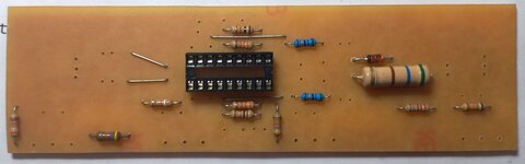

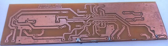

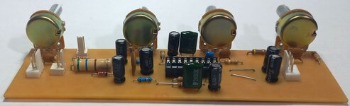

Hace un rato me puse a armar el PCB del preamplificador...nada raro con esto, al menos hasta ahora.
Primero tuve que arreglar un problema con una pista de GND que quedó muy fina por que se cruzó el PCB cuando lo planché, pero nada que un pedazo de alambre de cobre desnudo no pueda solucionar:

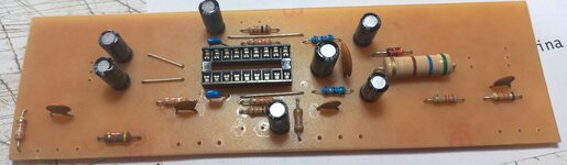

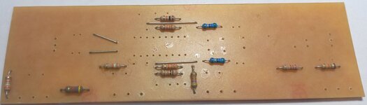

A continuación soldamos los componentes mas petisos: puentes de alambre y resistencias de baja potencia.

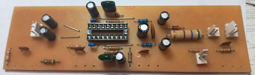

Luego los componentes un poco mas altos: diodo zener, zócalo para el TDA1524 y resistencia del zener.
Seguimos con los capacitores cerámicos primero y luego con los electrolíticos...

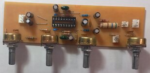

y ahora los conectores de E/S, de alimentación y del interruptor del control de loudness:

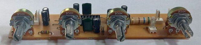

Por último ponemos los potenciómetros:
Si has estado atento a las fotos podrás ver que los valores de los componentes pueden leerse correctamente desde "atrás" de la plaqueta (última foto), es decir...los capacitores cerámicos muestran su valor y los colores de las resistencias pueden leerse fácilmente de derecha a izquierda. Esto, que parece un detalle bobo, no es tan bobo cuando considerás que a ese PCB nunca lo vas a poder mirar de frente por que está sujeto al panel frontal mediante los potenciómetros. Poner los componentes así es completamente gratis y te puede ayudar a leer sus valores sin hacer malabarismos con el gabinete. (y)
