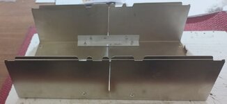

Hoytenía ganas de hacer artesanías, así que me puse a tratar de "ensamblar" el gabinete...empezando por lo que será la base, frente y contrafrente, todo en uno, y eso es fácil juntando las tapas como mostré antes.
Primero corté a la mitad las L de aluminio y las presenté para ver que tal iban a quedar y donde hacer los agujeros para montarlas y juntar las tapas:
Luego hice los agujeros y las uní con remaches pop. Compré 20 remaches pop de 3.5 x 8mm y el pack me salió (digamos) U$S0,20.
Como se puede ver, queda una pequeñísima luz entre ambas tapas, pero es por que el ajuste entre ambas no es perfecto y no tengo ganas de ponerme a limar, medir, limar, medir y así sucesivamente para alineralas a la perfección. Son chapas que seguramente han estampado y entre base y tapa de cada fuente van perfectas, pero no pasa lo mismo entre ellas. Y tampo es que moleste taaanto siendo gratis como lo es...
Ahora presentamos los PCB, disipadores y trafo a ver que onda y que hay que ajustar en tamaño:
Y ahora resulta obvio que hay que modificar los disipadores para hacerle espacio al trafo y poder rotarlo 90º respecto a la posición presentada ahí. El preamplificador cabe perfecto, lo mismo que los PCBs de los amplificadores, y va a quedar espacio para una fuente con un puente rectificador de 3A y un capacitor de entre 2200uF a 4700uF todos por 50V.
