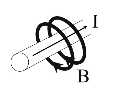

cuando veo la amperometrica, veo que mide cualquier cosa... por esas casualides del destino, levanto la vista y observo donde estaba la espira :eek:
veo que la espira de la amperometrica está dandole 2 vueltas al cable ancho de la soldadura.
Voy rapidamente y lo saco, diciendole al de ingeniería "hey, ¿como le vas a dar 2 vueltas?" me responde "pero es lo mismo" yo le digo "no! no ves que estas duplicando el campo!"
entonces lo desenrosco y lo vuelvo a poner como se debe...
Realizamos una prueba y el error fue de 10% .... antes estabamos en el 50%...

esto me sirve para preguntar, con la pinza amperometrica se puede "abrazar" un cable con 2 conductores dentro? un cable tipo taller digamos. o hay que abrazar solo un cable para medir bien??

El de "ida" se resta con el de "vuelta" ;)
jaja, o sea que por mas que circulen 200 amperes la pinza mide 0 jaja. compre una y la verdad que solo la estoy usando en cables de trifasica separados, que hasta ahi entendia como medir bien, menos mal que pregunte jaja
