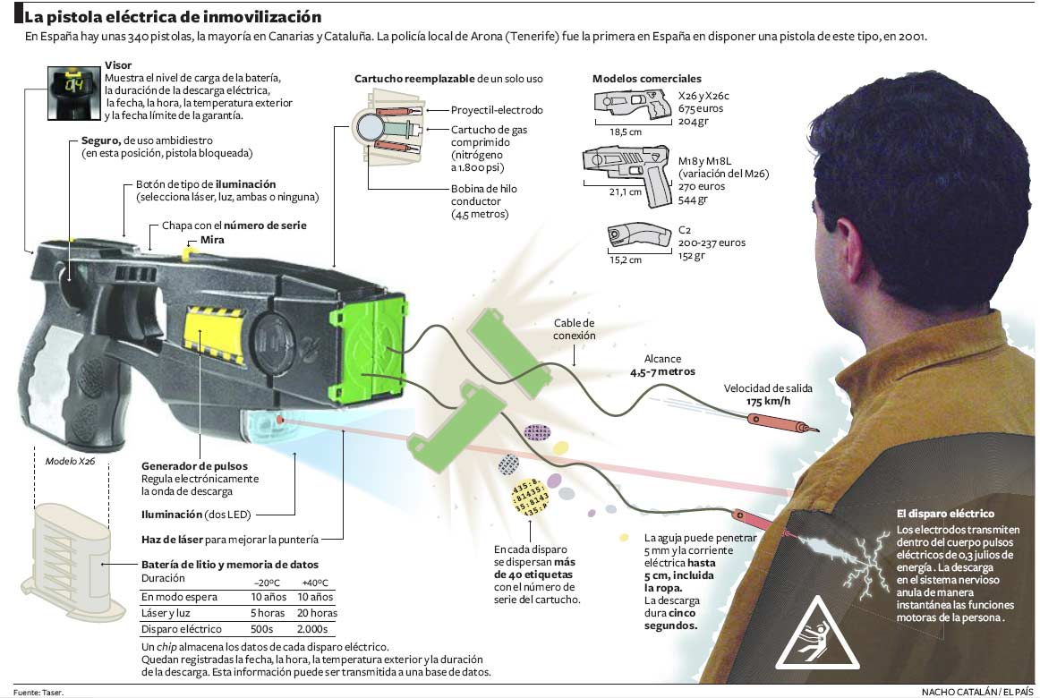

Hola amigo, te comento que es muy complicadas de fabricar , digo las pistolas taser , ademas aqui en españa esta prohibidas y solo uso de policias o guardias de seguridad con permisos especiales. si quieres saber como son te dejo aqui una imagen que habla por si sola ;)
hola qUE mas gracias por la imagen esta super buena , naguara 0,3 julios por el cuerpo , qUE arrecho jajajajajaja gracias otra ves
