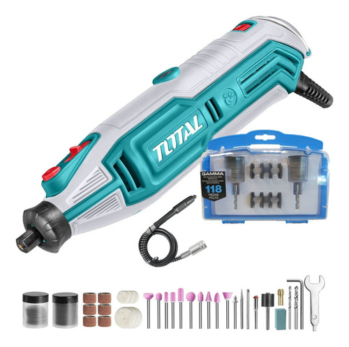

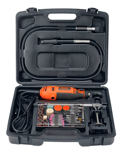

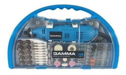

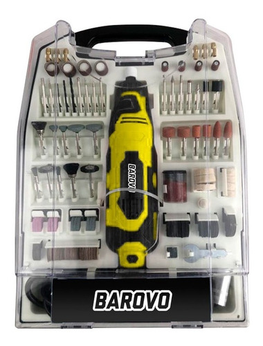

Tenés torno de mano estilo Dremel ?
No, apenas taladro.
Y se que cortar los bujes con una cierra junior y que quede bien y prolijo es bastante difícil, he cortado tornillos y no termina de quedar muy prolijos que digamos, por eso pensé en encargar el trabajo a una tornería que tuviesen amoladora.
No, apenas taladro.
Comprate uno YÁ , vas a ser Dios con uno de esos en mano ;)
