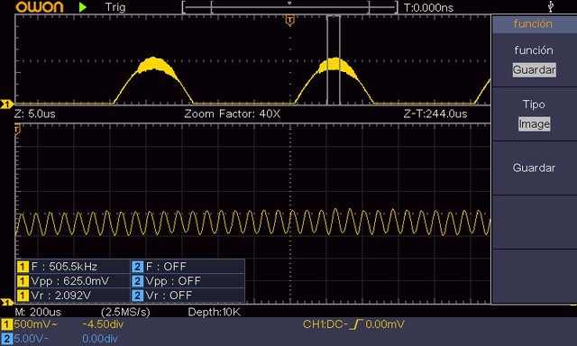

me esta matando...pero descubrí algunas cosas, quizás sirva como pista y alguien me tire alguna linea:

Si pongo a masa el chasis en dos puntos los "pelos" de la oscilación aparecen tmb en la parte negativa de la onda (en la imagen los "pelos" solo en la positiva -una sola unión al chasis-)
oscilacion1-jpg.193206
Una red Zobel (10ohms + 1nf) merma la oscilación....
A veces creo que es interferencia de RF o similar...pero me desconcierta porque aparece a partir de un nivel de salida elevado
Bueno, logre mejorar la situación pero todavía tengo algo que resolver...
le saque la oscilación "casi" por completo poniendo un filtro zobel en la salida, mas capacitores cerámicos en +VCC y -VCC y un capacitor de 330 pf entre la base y colector de Q1 (el driver del lado positivo). Si uso una sola de estas cosas, solo logra sacar la oscilación a baja potencia y de todas formas con todo puesto y al maximo unos pequeños "pelos" quedan (en la imagen del osciloscopio pueden ver)....
Decidí dejarlo así....
Ahora lo que me tiene mal parado es que si pongo el canal 2 (que anda perfecto) a muy poco volumen (en realidad a cualquier volumen) pero si volumen del canal 1 (el bastardo) es alto o satura (peor todavía) el canal dos tiene oscilaciones!! (el amp2 bueno le puse también la red zobel y los filtros en +-Vcc pero no el cap en el driver)
A la inversa no pasa....
Dejo una captura del canal "bueno" para que lo vean.....

Bueno quería dejar aquí el resultado y final con este ampli:
La oscilación quedo resulta -en principio- cambiando el capacitor C3 de 100p, parece que estaba mal
El capacitor fallado tenia bien su valor con el tester, pero en el amp. producía todos esos "pelos"....
Antes de esto agregue una red zobel, un capacitor de 330 pf en el driver positivo Q1 entre base y colector (aparentemente no afectan al amp. hasta los 20khz) y capacitores de 100nf en +vcc y -vcc todo a modo de paliativos. Decidí dejarlos porque (aparte de achicar un poco los pelos antes de la correccion) parecen dejar mas estable el amp.
Lo único que quedo "raro" es que este canal (el 1 en mi caso) llega al recorte con unos saltos extraños en la onda positiva, que increíblemente se meten en el otro canal (notorio cuando esta suave)
Lo deje así porque es raro usarlo recortando en el canal 1 y despacito en el 2. Lo importante es que los pelos-oscilaciones se fueron (no podía poner el "canal-oscilador" a un volumen mas o menos! parecía que iba a explotar el parlante)
En el video del post anterior, pueden ver las oscilaciones (antes del cambio del capacitor fallado pero con los paliativos) y las "explosiones" en el recorte (final de video)
Tuve un poco de mala suerte con este amp. pero bueno, esta en servicio y suena muy bien...
también le baje un poco la ganancia, así queda mejor con los niveles de otros equipos standart de sonido.

Seep, debido a que oscilaba y consumía en exceso.
Ese misma oscilación se metía a trabes de la fuente en el otro canal, pero no por culpa de la propia fuente.
