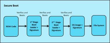

Pero entiendo que esto es parecido a los pcs. El bootloader es como la bios en un pc, teniendo esto ya tengo la opción de poder cargar un sistema operativo. Solo que en este caso está todo en la misma memoria, tanto bios como sistema operativo.
Es como si para instalar windows necesitara hacer un volcado de un disco que antes tuviera windows, o mas concretamente un volcado de la misma bios y el mismo sistema operativo. Y si no tuviera bios con grabar la bios es suficiente para poder cargar el sistema operativo, obviamente la bios que corresponde. De ahí el lío en mi cabeza imagino. Quizá este mezclando cosas o quizá este en lo cierto pero no me esté haciendo entender.

La cpu tiene un codigo interno , seria un primer bootloader, ese bootloader seria el que usaria el RTICE para poder grabar una EMMC nueva por I2C o serie o usb si el boot interno lo permite. Ese boot interno comprueba si en la emmc esta el segundo boot y este esta bien firmado, si es asi lo cargara en ram y lo ejecutara, Seguramente use el "arm secure boot" , algo asi: ROM code estaria dentro de la cpu y lo demas ya en la emmc.
