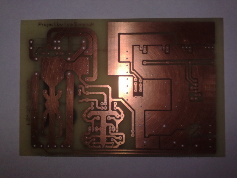

Hola le estoy dando mi tercera pelea a este fuente, rehice la placa, use la 2.1. Antes de poner en marcha puse una apolleta en serie, esta prende, tenue. desconecte y probe continuidad entre las ramas de 45 v y en una hay continuidad.
¿Cómo debo empezar a hacer las pruebas? ¿ la ampolleta en serie debe prender o estar apagada que es signo de falla? el rem funciona, la apolleta prende cuando conecto rem al positivo.

efectivamente la ampolleta enciende al haber un consumo en la fuente, se enciende al minimo ,pero no tiene que brillar al maximo cuando arranca la fuente conectando el rem...por que ello indica que hay algo mal...de todas maneras comprueba la simetria en las tensiones y que no haya calentamiento en sus componentes...
De que potencia es la lampara?
Hola santiago, la ampolleta es de 5W de esas de auto que tiene doble filamento. Revisando por lo de la continuidad: cuando hice el transformador, estaba muy cansado y con sueño jajaj, en el devanado secundario se me pasaron dos alambres de una rama al atado del central, lo arregle pero sigue habiendo continuidad en una rama entre el gnd y el v+, desarme toda la rama para ver si eran los diodos o algo, pero nada.
Cuando conecto los 12v bajan a 7,5v, la apolleta enciende bastante, no llega corriente a las ramas.
¿Debe o no debe haber continuidad entre v+ y gnd ? supongo que no.

1-no debe haber contuinidad entre v+ y gnd , si es que estas haciendo la medicion despues de la rectificacion.
2- despues de la rectificacion quita todos los capacitoresy resistencias y mide continuidad entre v+ y gnd
3.-en caso de que siga habiendo continuidad entre v+ y gnd, quita el inductor de salida y mide si hay continuidad(me imagino que no) en caso de que haya continuidad ve al paso 4
4- ahora mide continuidad en la salida del diodo que saca v+ y gnd(ojo no le conectes todavia el inductor de salida)

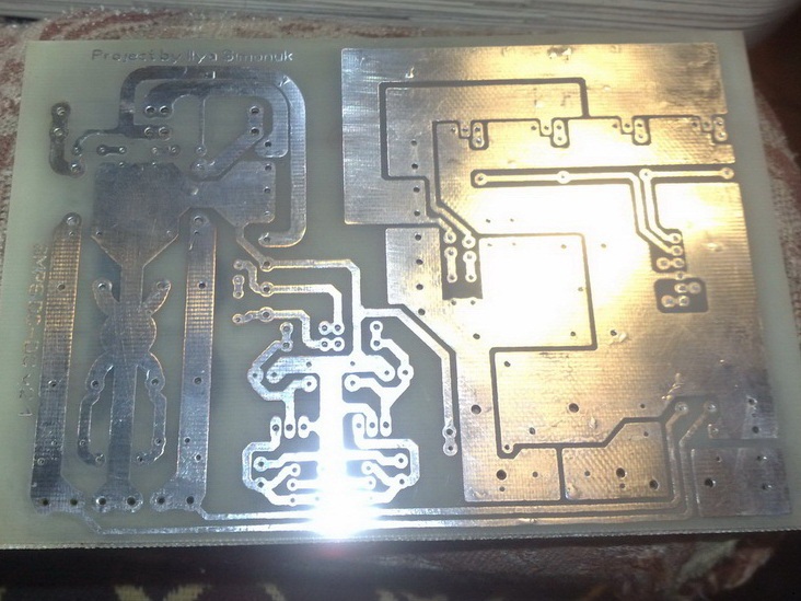

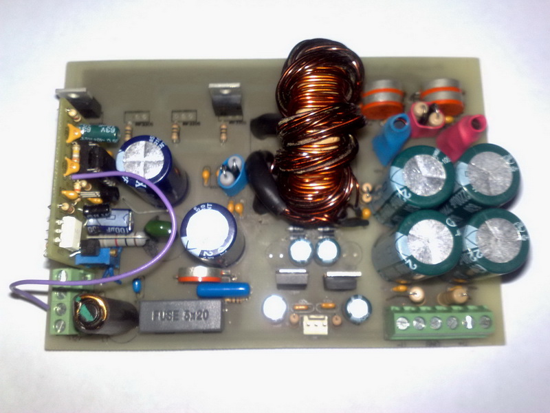

Buenos días, acá dejo unas fotos para que vean como va quedando, todavía no la termine, me faltan poner los discipadores, los leds, y un par mas de cables. Después antes de quemar cualquier cosa revisaré hasta el cansancio para encontrar errores. Eso será esta tarde o mañana. El trafo me costó mucho, sobre todo porque nunca había hecho uno, creo que bobiné, y rebobine como 10 veces, porque, o no entraba, o no me gustaba como quedaba... No quedó de lo mas estético, pero quedó.
Bueno después edito y comento los resultados. Saludos !
Pd: me olvidaba ! no conseguí los diodos rapidos 5A, y le puse unos FR307 que son de 3A. Funcionan igual no ?, aunque sea que probar que todo arranque. Despues buscaré los de 5A.

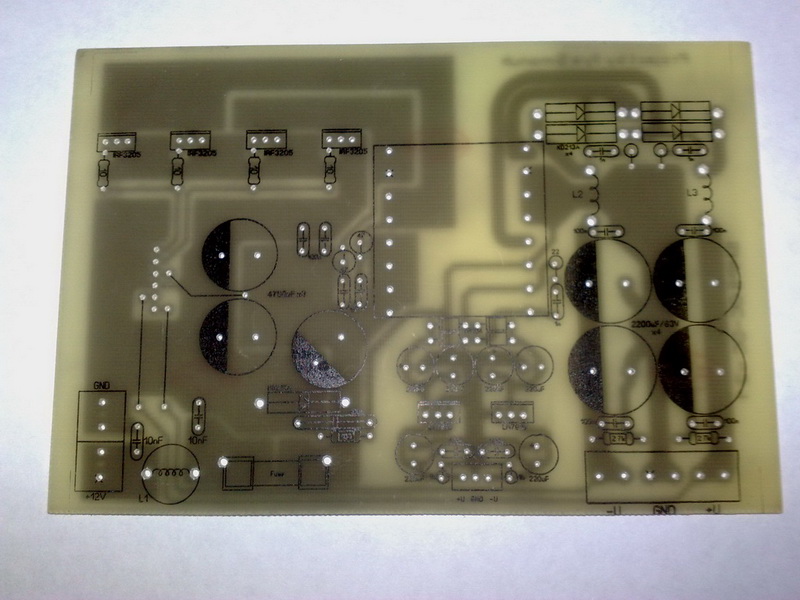

Hola: estoy rehaciendo el transformador de la version 2,1.
Me quedo claro que el primario es 5 grupos de 8 alambres que dan 40, por rama.
Pero en el secundario nose si usar 2 grupos de 8 alambres por rama o 1 grupo de 8 por rama.
Mi confusión es como se hacen las espiras en paralelo, al mismo tiempo no me queda claro si son 2 por rama o 1 por rama.
La pregunta especifica es: ¿ En el secundario cuantos alambres van por rama?, osea que enbobinando las dos ramas al mismo tiempo estaría poniendo 4 grupos o 2? ojalá se me entienda.
Saludos, Nicolás.
Hola Nico, en el secundario son 16 alambres por rama, osea 2 grupos de 8 alambres. Cada rama esta compuesta a su ves por 8 vueltas. Espero que te sirva.
Paso también a avisar que despues de verificar mas o menos 20 veces la placa para verificar que todo estubiera bien, la probé y funcionó a la perfección !! La diferencia que tengo entre ramas es de 0.1v. Por el momento solo la probé en vacío y con un tester. Más tarde la probaré directamente con batería de auto y un amplificador a la salida. Espero todo continúe bien.
Saludos y gracias a Mariano por tan buen post, mis felicitaciones !!
