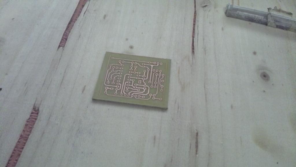

Haciendo pruebas logre alcanzar una tensión de +-47, yo la voy a usar en +-40v así que no voy a tocar nada mas, aunque por la cantidad de vueltas que le di al secundario tendría que superar los 50v tranquilamente... probablemente sea por los zenner de la retro alimentación. Les cuento que la voy a usar para alimentar un par de amplis clase D, solo me falta ponerme a armarlos jaja.
Les dejo unas fotos y bueno, sera cuestión de probarla con carga y les contare como me fue.
