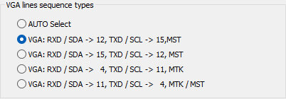

TV Debugging Tool
Hola. ¿Hay alguna manera de editar el firmware o guardar los cambios en el menú de servicio en los procesadores Realtek?
Después de apagar el televisor, los cambios realizados en el menú de servicio no se guardan. Tampoco puedo ingresar a la consola.
La placa base es P75-2841V6.0 y el nombre del firmware es rtk2841.img
¡Gracias!

Hola compañeros, tengo una hisense 55du6070 con placa main rsag.820.6715.
El problema que tiene es que sale el logo de smart tv y luego queda en negro, me imagino que es algo de firmware.
Ya hice el dump a la eMMc, me gustaría hacerle un wipe para ver si corrige pero no se usar la consola tv debugging. la placa trae procesador mtk. si es necesario el log de inicio puedo compartirlo
Me gustaría hacerle un wipe para ver si corrige pero no sé usar la consola TV Debugging Tool.
Si lees el tema desde el principio, sabrás cómo usarla.
Si es necesario el log de inicio, puedo compartirlo.
Siempre es conveniente que se adjunte, aunque si lo que quieres es ingresar al modo de recuperación, lo que primordialmente se requiere saber es el modelo del SoC de la placa.
Por si no llega a funcionar el modo de recuperación, este firmware puede ser compatible: RSAG7.820.6715/ROH
