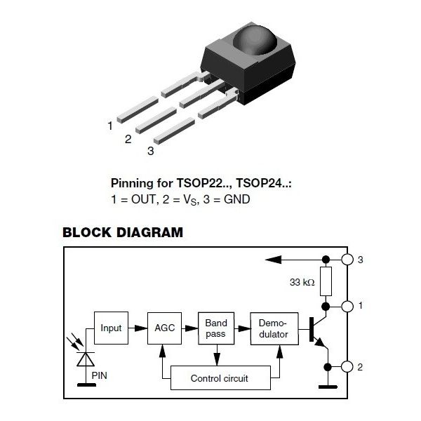

:unsure: Electrónicamente hablando ¿saben como funciona un sensor o receptor IR por dentro? y :confused: ¿como es que está configura su salida en todos ellos que solo tienen 3 Pines, GND, OUT y Vcc?

le doy una disculpa a quien sea, pero si alguien me dice realmente como funciona este circuito de pe a pa, desgraciadamente yo no entiendo la electrónica así, si no se que es cada componente y ni siquiera se como probarlo.
les pregunte si saben como funciona un IR y por que solo tiene tres pines y nadie me ha respondido

no es necesario dar disculpas a nadie, estamos aqui para aprender ;)
en realidad no es un IR, alguien en los primeros comentarios puso un esquema de lo que se compone, prinsipalmente de un fototransistor que es el que recibe tal cual manda el control remoto, despues tiene una etapa demoduladora que quiere decir que quita la portadora de 38KHz, y despues tiene un transistor BJT con una resistencia pullup, por eso necesita el GND y el 5V, y obviamente necesita un tercer pin para que sea el pulso de salida.
no es un componente discreto mas bien un circuito integrado que tiene una carcasa especial para evitar las interferencias de la luz ambiente (filtro)

@sgarciar yo pensé que estabas preguntando en doble sentido, es decir que si sabíamos porque el IR tiene 3 pines y dábamos por hecho que tu también lo sabias:D, para empezar la sigla IR significa Radiación Infrarroja, el Modulo receptor IR tiene 3 pines, porque trae un Fotodetector PIN y un preamplificador FET en el mismo encapsulado(y), este no es un fototransistor común, este es un FOTODETECTOR que en pocas palabras es un circuito integrado conformado por 2 semiconductores uno PIN y otro FET.
Aquí dejo una imagen de como se ve internamente para que entiendas mejor porque tiene esos 3 pines...

Si hay una resistencia de 4.7k esta va del pin 3 del receptor a la base, pero este es para el TSOP1738, para la configuración de tu Receptor IR entre el Pin 1 a la base del BC558 va una resistencia de 4.7K:apreton:
para empezar la sigla IR significa Radiación Infrarroja, el Modulo receptor IR tiene 3 pines, porque trae un Fotodetector PIN y un preamplificador FET en el mismo encapsulado, este no es un fototransistor común, este es un FOTORECEPTOR en pocas palabras es un circuito integrado conformado por 2 semiconductores uno PIN y otro FET.
:LOL:
no no hagamos bolas una imagen dice mas que mil palabras
ese es su diagrama interno
