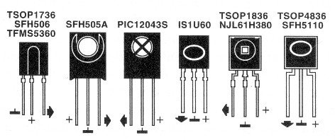

@guillers para poderte ayudar mejor, podrías colocar una imagen, foto o lo que sea de como luce tu IR:unsure:, que por lo que estoy indagando los pines se conectan diferente al TSOP1738:eek:

estamos en esto de descubrir la configuracion de mi IR que es el 32T4
¿adonde dice en las patas cual es el GDN y el 5V ?
eso esta dificil
esa informacion esta en un datasheet que se encuentra por internet
por ese numero probablemete sea un sensor chino y por el numero 32 parece que fuera de 32khz

lo que he podido averiguar del vendedor es la configuracion de los pines
seria asi:
mirando el esquema del post 1
el pin 2 es el out
el pin del medio es el GND
y el pin de abajo es el Voltaje
:eek: segun veo en mi circuito el del medio yo lo tengo conectado abajo y el de abajo lo tengo en el medio :cool:
¿es asi?:D

@guillers después de ver las fotos y analizar, cada una de sus características, como podrás observar este tiene una pequeña fisura o hueco en el pin del centro, idéntica al IR que muestro a continuación, investigando y buscando ese IR con esa particularidad en el pin del centro y por su aspecto físico, los pines son de la siguiente manera Pin 1 es Out, el Pin 2 es GND por eso lleva eso hueco que en otros sueldan un casquillo:unsure:, Pin 3 es Vss=5V, aquí dejo una imagen real del IR y su configuración de Pines, mas sin embargo como dice Analogico así se puede probar con unos parlantes de PC conectándolo en el plug In, para poderlo hacer audible(y)
Así es la configuración del IR TSOP1738 completamente distinta:
Por las dudas aquí encontré una pequeña tabla que indica la configuración de sus pines de acuerdo a su aspecto físico:

aqui yetrox parce que se haya a adentado y ya te respondió el
Es como dice yetrox
Como yo coloque los pines es como está en circuito del post 1
o sea como en el TSOP-1738
Ya deberia poner a calentar el cautin:aplauso:
:unsure: de todos modos no entendi para que querias un fototransistor espero no nos vuelva locos mas delante XD
pues bueno si ya tienes la nueva configuracion a darle Fuego al circuito a ver si no esta quemado ya XD
Yetrox tenes un merito en haber conseguido esa informacion en la web :aplauso:
nadie pudimos encontrarla

Bueno ya coloqué el IR 32T4
aca simplemente el problema fue culpa mia de colocar mal el IR y el Relay doble de 5V
