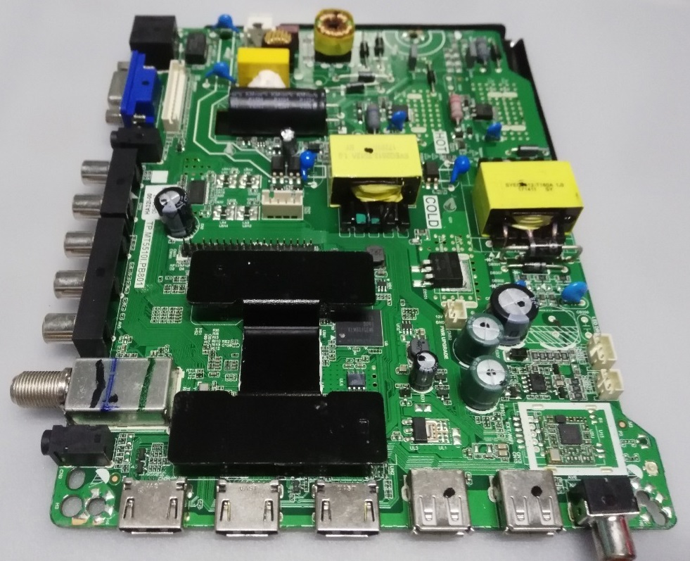

Necesito saber qué firmware lleva el tv Atvio atv4017iled. He estado buscando y la tarjeta que lleva es tp.mt5510i.pb801. Al buscar el firmware, la página ofrece varios archivos (ver enlace). Desconozco la resolución y el fabricante. ¿Dónde se puede ver eso?. Para comentárselo al dueño de la tv.
Es la que tiene android
Me dijo que esa tv tiene android. ¿Se actualiza el firmware por número de tarjeta (TP...etc), hace falta otro software, o por ambas vías se puede?.

Hay dos fabricantes y dos resoluciones. También cambia otra cosa: JVC ref 30 y ref 56, no se que sera
