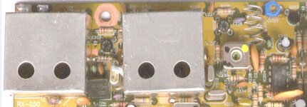

Hola a todos , caro Don Moises Calderon dejo aca en anexo lo dibujo de un diseño reconprobado .
Ese diseño NO es de mi auctoria y si fue debidamente "afanado" del Radio Monocanal Argentino Paker , Jajajajajajaja !
Dudas adicionales sobre su construición , pregunte es un gusto platicar.
!Saludos desde Brasil!
Att,
Daniel Lopes.

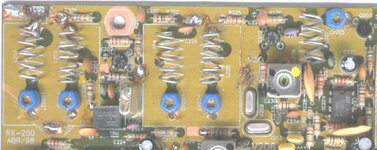

Bueno me olvide de esplicar mejor esa montagen .
Las bobinas son hechas en una forma de 5mm de diametro y su longitude es de 1,5cm entre su estremos.
Las bobinas "L1" y "L2" deben quedarse bien paralelas y con un afastamento de 1,5cm entre su cientros.
Lo mismo es valido para las bobinas "L3" y "L4".
Las bobinas "L1" y "L2" mas su respectivos Trimmers "CV1" y "CV2" deben quedarse cerriados en una blindagen hecha de lata de leche Nido , si es verdad y anda de 10!
Lo mismo es valido para las bobinas "L3" y "L4" y su respectivos Trimmers "CV3" y "CV4".
Lo hilo enpregado para devanar las bobinas debe sener calibre 18 AWG y estañado ( lo mejor serias plateado).
La tarjeta de circuito inpreso obrigatoriamente tiene que sener hecha en fibra de vidrio (FR4) de 1,6mm de espessura y de double cara de cubre.
Donde una cara de cubre es lo plano de tierra o masa y la otra cara es enpleyada para hacer las debidas conecciones entre los conponentes.
Los capacitores de 1nF deben sener de buena calidad , de preferenzia do tipo "Plate" o en SMD.
Capacitores ceramicos Chinos tipo "lenteja" deben sener olvidados , eso poque su "performance" es mediocre en UHF !
!Suerte a quien quiser armar ese diseño reconprobado !
!Dudas adicionales , pregunten es un gusto platicar!
