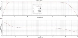

Interesante... de Elektor Magazine:
Aunque hay una serie de consideraciones iniciales al diseñar un amplificador de audio (potencia, distorsión, robustez, etcétera), a veces es divertido e interesante adoptar un enfoque completamente diferente, utilizando componentes que no han sido diseñados para este propósito, pero que sin embargo pueden lograr muy buenos resultados. Por ejemplo, un simple amplificador de audio de clase A basado en el… ¡LM317!
Hace tiempo que vengo procurando diseñar desde cero un amplificador en clase A que sea muy fácil de implementar, de extremada simplicidad y reúna parámetros de calidad sorprendentemente buenos.
Producto de investigar distintas configuraciones y viendo que es posible arrimarse a rendimientos tendientes al 50 % sin emplear choques o bobinas, es que me aventuré a utilizar al archiconocido LM317 como fuente de corriente modulada, con resultados que me sorprendieron muy gratamente.
El circuito en cuestión es este:
Como pueden ver, son solo 9 componentes!!! (si no contamos el parlante y la fuente de alimentación). En extremo simple de armar (menos de 20 minutos me llevó soldarlo al aire, nomás, para las primeras pruebas, sabiendo que tengo dificultades visuales y hacía rato que no jugaba con la electrónica).
El rendimiento es por demás excelente, ya que permite obtener 8,48 W máximos sobre el parlante, con solo 18,05 W de disipación.
Opera en clase A y es single ended (con un perfil de distorsión por demás agradable de escuchar).
Es totalmente silencioso, por su alto PSRR. La respuesta en frecuencia es excelente.
Aquí el bode:

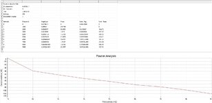

Aquí la envolvente de la distorsión a 1W sobre 8 Ohmios y 1 KHz:
Aquí la envolvente de la distorsión a 8,48W sobre 8 Ohmios y 1 KHz:

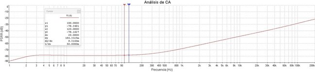

Aquí el PSRR:

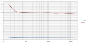

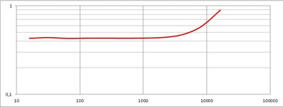

Adjunto la variación de la impedancia de salida del amplificador (Zout) versus la frecuencia. En la misma gráfica, van a ver estipulada también el factor damping (Df) relativo a una carga nominal de 8 Ohmios, también versus la frecuencia. La impedancia de salida va de un mínimo de 0,6 Ohmios a un máximo de 0,85 Ohmios, aprox., dentro del rango audible.
La impedancia de entrada es relativamente baja, del orden de los 350 a 360 Ohmios aprox. y bastante constante dentro de la banda audible, así que podría atacarse desde una salida preparada para auriculares (como vienen preparadas algunas placas de sonido de PC, por ejemplo).
